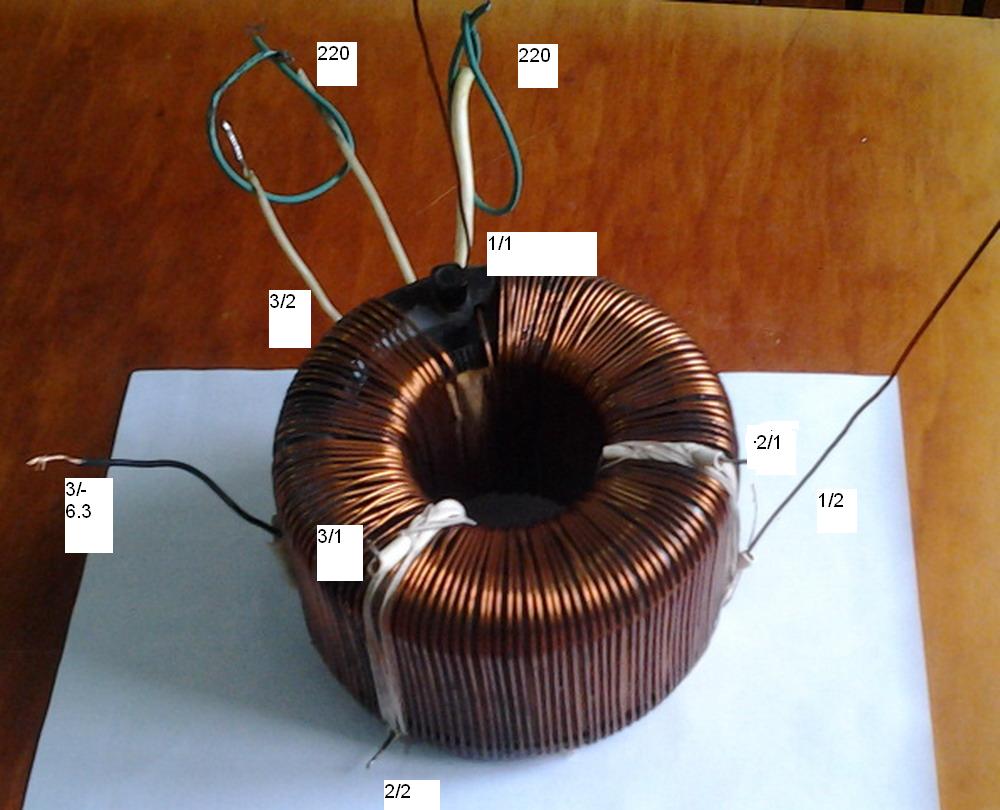

Немного проясняется. Хотя бы теперь можно продавцу задать приблизительно правильный вопрос что я хочу. Так как по характеру стою на том что лучше перебдеть чем не до .. по этому куплю на 50А. Радиаторы слава Богу немного препрятал от "металурга" думаю найду и в своем мотлахе. Где то даже встречал что то похожее на диод или тиристор внушительных размеров. А вот правильно будет на трансе соединить все 3 обмотки в одну? до этого было 2 соединены.

NAP написал : В общей сложности получается даже 3 обмотки на вторичке по 43 витка. Было использовано 2 обмотки. С 3 вывод на 6,3В и вторая и третья с выводом на 30В. Как бы каждая получается по 15В.
Хорошо бы прозвонить электронным оометром всю вторичку,чтобы разобраться:1.выполнена как единое целое с отводами;2.если отдельные,то какой характер(особенно которые на 15в.3.если на 15 намотаны как одна на 30-то есть ли симметрия(от этого будет зависеть схема выпрямителя).Желательно схему обмоток:общую,по сопротивлению и по напряжению(все для того же выпрямителя-или мостовая или двухполупериодная со средней точкой).Диоды-если для старта вместе с АКБ рассчитывайте на ток трогания до 200а,далее по мере раскрутки стартера он будет уменьшаться.(Павел правильно подсказал Вам по поводу 50А).Из серии Д2 подойдут: 242(214),242А,243(215)и Д245(231)245А-они на 10А..Теперь по поводу перемычек между диодами,если они стоят на одном радиаторе:1.Всегда будут переходные сопротивления,а при больших токах -это существенно,ну и в случае развязки ,если радиатор нужно разместить непосредственно на корпусе..(изоляция слюдой или пастой)-или сами диоды непосредственно на корпусе.

NAP написал : А вот правильно будет на трансе соединить все 3 обмотки в одну? до этого было 2 соединены.
Пока не разберетесь-в никоем случае..более того,распаяйте все соединенные выводы,чтобы окончательно разобраться с обмотками(кто-то до Вас "ваял")

Не надо ничего распаивать. Хотя это не страшно. Обмотки соединять не надо. Это уже просто транс, то есть есть первичка и есть вторичка, если терпения у тебя хватит то разберемся мы с ним гуртом. Надо просто определиться какие, и сколько точно, обмотки есть. 4 диода мы соединим, я думаю. И больше тоже.

Глянуть еще одним ли диаметром провода намотаны,да ненароком впараллель не соединить..

Все как писал раньше На вторичной намотано было равномерно в сплошную 127 витков. Потом разрезано на 3 части по 43/42/42 витка. На третьей обмотке впаянн вывод на 6,3В (на боковине припаян проводок) Дальше по ходу намотки видать автор промазал что то и перерезал обмотку выполнено соединение разреза путем напайки вместе пореза перемычки и изоляцией места. Померял напряжение на выводах концов обмоток приблизительно одинаковое (руки дрожали) 14,9В немного туда сюда дергается. С той обмотки что 43 витка один вытянул. А чем можно замотать по наруже транс что бы не терлась проволока обмоток пока буду собираться с мыслями ну и в дальнейшем что бы провод был закрытым?

NAP написал : Померял напряжение на выводах концов обмоток приблизительно одинаковое (руки дрожали) 14,9В немного туда сюда дергается.
Вот это искомая обмотка-т.е. 2 обмотки по 15 вольт: соединяя их последовательно ,получаем обмотку на 30 вольт с общим выводом посередине..
NAP написал : С той обмотки что 43 витка один вытянул.
непонятно..Сколько выводов на 3-й обмотке?-начало-раз,припайка-два,а где 3-й вывод?

Такой вид имеет транс220 - ввод от сети; 1/1-1/2 - первая обмотка вторички; 2/1-2/2 - вторая обмотка вторички; 3/1-3/2 - третья обмотка вторички; 3/- 6,3 - отводок на 6,3В в третьей обмотке вторички

Теперь все ясно: обмотка3-служебная(для разных надобностей); обмотки 1и 2 соединяем последовательно:1\2 с 2\1. между 1\1 и2\2-30 вольт в случае мостовой и 15вольт в 2-хполупериодной со средней точкой(соединёные между собой 1\2 и2\1 подаем на массу)-получаем 15 вольт(второй вариант -на мой взгляд-предпочителен).(снимок хороший-как и чем снимали?)
