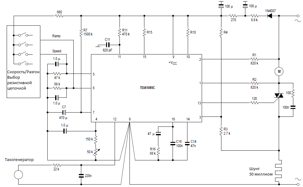

NAP написал: Да вот в том то и прикол что ребята вспомнили даташит микросхемы ТДА1085 и сотворили регулятор.
NAP,Ну что сказать...., давай посчитаем = абстрактно мотор 2,2Kw при напряжении сети 220V он потребляет 10А без учёта КПД, а самое главное у него обмотка расчитана под этот ток, снижаем напряжение до 100V и при токе 10А моща будет всего 1Kw, и если захочешь поднять мощность и с ней соответственно ток хоть на пару ампер, жди ответной реакции от мотора - нагрев и в последствии дымок. Посмотрел эту микросхему, она работает с тахо-генератором, удерживает макс мощности на текущих оборотах(так называемое удержание оборотов при нагрузке), не превышая максимально допустимого тока. В общем регулирует обороты, и при изменении нагрузки точно ограничивает максимальный ток, при этом мощность изменяется в зависимости от оборотов. :nо:
