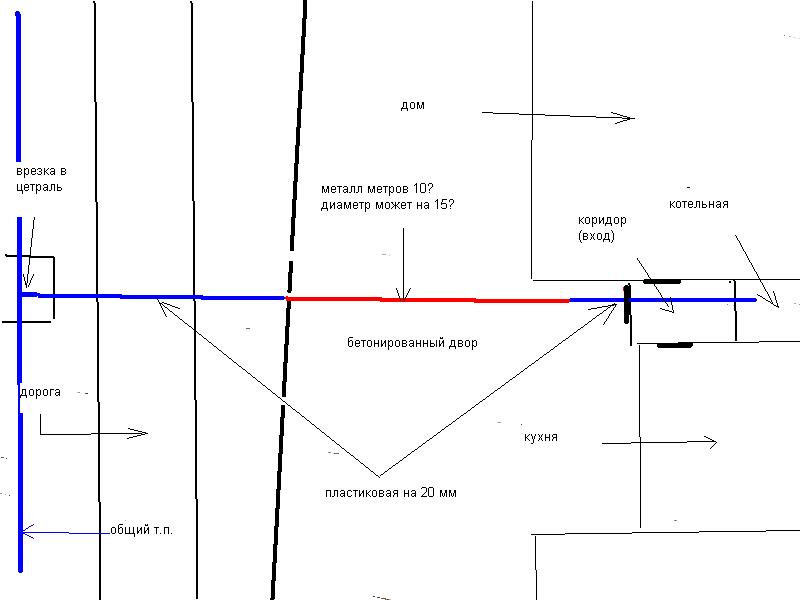

а какая труба (диаметр)?

biv написал : а какая труба (диаметр)?
Да там оказалась "сборная Греции" ;) , от колодца до ворот (7-8 м.) пластиковая 20, от котельной (из дома к колодцу) тоже пластик такое же примерно расстояние. А середина - металл, она и гикнула. От такой бутерброт с маслом. Что б им пусто было, косоруким строителям...:mad:

суворовец написал : Да там оказалась "сборная Греции" ;) , от колодца до ворот (7-8 м.) пластиковая 20, от котельной (из дома к колодцу) тоже пластик такое же примерно расстояние. А середина - металл, она и гикнула. От такой бутерброт с маслом. Что б им пусто было, косоруким строителям...:mad:
а обрезать возле бетона и в трубу просунуть 16-ю МП не вариант?

biv написал : а обрезать возле бетона и в трубу просунуть 16-ю МП не вариант?
??? Вот примерно план. Как тут ещё можно поступить? Во внутрь металлической еле-еле пролазил строительный уровень (парил самогонным аппаратом) Как патрон её не использовать никак. Только замена.

суворовец написал : ??? Вот примерно план. Как тут ещё можно поступить? Во внутрь металлической еле-еле пролазил строительный уровень (парил самогонным аппаратом) Как патрон её не использовать никак. Только замена.
металл в обрез бетона. под бетоном или в бетоне? а если металл выдернуть? в сторону улицы

biv написал : металл в обрез бетона. под бетоном или в бетоне? а если металл выдернуть? в сторону улицы
Для этого надо рыть две ямы. Одну возле ворот (на стыке с пластиком), вторую возле крыльца (тоже на стыке). Да нет, это всё не то... Решил так. Беру болгарку и режу полосу от крыльца (от пластика) и до ворот (другого пластика). Вскрываю траншею. Достаю старую. Вместо неё ставлю пластиковую, но поглубже. Потом сверху всё снова засыпаю гравием и бетонирую. В идеале внутрь ставлю кабель саморегулирующийся. Всё. И тогда с водопроводом всё будет ОК.
