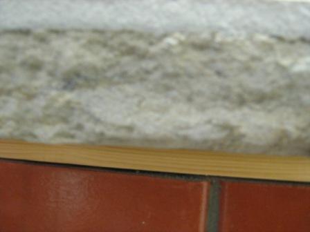

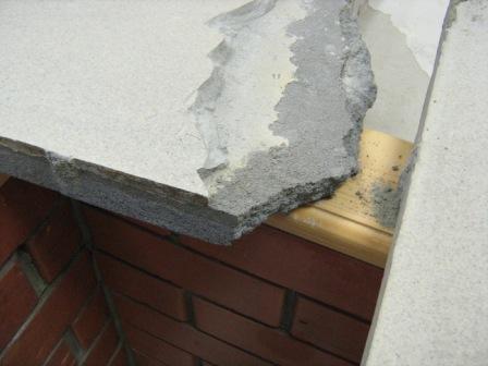

gans gr
gans gr
Регистрация: 12.02.2009
Сообщений: 9007
23.11.2011 в 12:19:15
Бетоноконтак на такую стяжку, это сделать...как наст на снегу, еще называют карамелька. Бывают случаи, когда укрепление грунтовками не особо помогает (например при высоких нагрузках, и настиле линолеума), слабая стяжка может развалиться, если грунтовали много раз, а она, все равно впитывает, значит грунтовка...слабая (имеет малый сухой остаток), грубо говоря, больше вода чем грунтовка. В случаях "реанимации" вариант с экономией не канает, надо покупать качественную грунтовку, или делать слой стяжки, способной нести нагрузку (а слабая, рассыпающаяся стяжка, будет выполнять роль песчаной подсыпки).
Качество фото не очень (не думал, что понадобится), но если присмотреться, то видно, что грунтовка забралась, достаточно глубоко, и стяжка стало похожа на стяжку.
