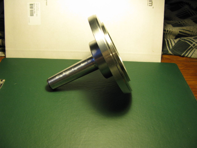

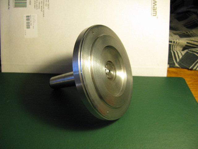

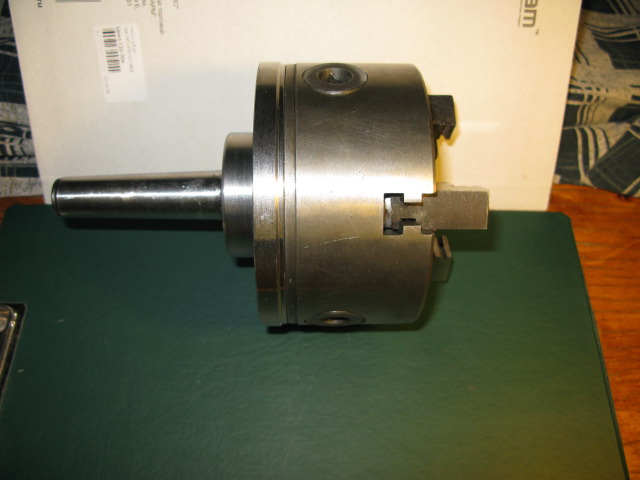

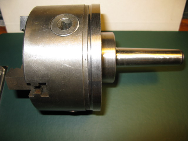

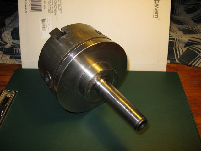

Ну вот наконец можно хвастанУться :oсвоим фланцем КМ3 под 125 мм токарный патрон.:yu Токарь проточил всё начисто, осталось только по отметкам просверлить три 8 мм отверстия под крепёжные болты самого токарного патрона.

chico63 написал : осталось только по отметкам просверлить три 8 мм отверстия под крепёжные болты самого токарного патрона.
Тама наверно же долзна есчо шпилька стоять(бобышка-пупочек:)) или 2.

ribakow.fthj написал : Тама наверно же долзна есчо шпилька стоять(бобышка-пупочек) или 2.
Нет, на 125 патроне просто 3 дырдочки М8 для крепления к фланцу. Ессно , на фланце есть центрирующий пояс диаметром 95 мм, емнип.
