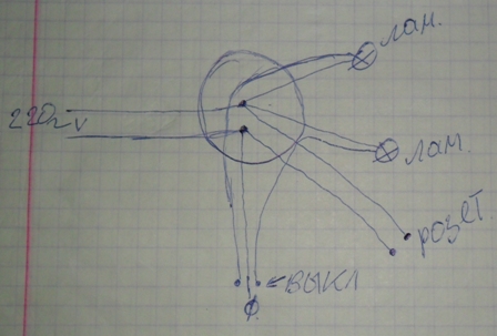

Что имеем:
  1. 10 проводов в коробке, три скрутки (2 из 4 проводов, одна из 2)
  2. две энергосберегающие лампочки - кухня и ванная
  3. прямо под коробкой - двухклавишный выключатель с раздельной фазой, подведены 4 провода
  4. еще ниже - розетка (скорее всего, не имеющая вывода проводников в коробку; возможно, соединение где-то в стене.)
Из-за того, что начал искрить выключатель и соответственно мерцать лампочка на кухне, было решено заменить выключатель. Удалось найти только выключатель с общей фазой, под три провода. Один из проводов, предполагаемая фаза, заизолирован и не используется. Подключил фазу на общий контакт выключателя. В итоге: если включаю ванную, то свет там загорается, а положение выключателя кухни ни на что не влияет - свет на кухне не горит. Если ванная выключена, то включение кухонного выключателя приводит к мерцанию обеих ламп.
Исходя из п.1 никак не могу себе представить адекватную схему подключения. Стандарты подразумевают в моем случае наличие четырех скруток в коробке: ноль+лампа1+лампа2, фаза+выкл_общ, выкл1+лампа1, выкл2+лампа2.
Прозвон проводников затруднен тем, что изоляция проводов в коробке стала хрупкой от старости, не рискую разъединять скрутки. Возможно ли такое, что автомат замыкает идущие в квартиру провода между собой? Когда он выключен, у меня прозваниваются клеммы розетки.
Подскажите, пожалуйста, как может быть всё это соединено?

Попробуйте изобразить "словесный портрет" распаячной коробки на рисунке... как то лучше воспринимается визуальная информация, да и не многим захочется рисовать схемку с чужих слов.

не очень умею рисовать,но думаю поймёте.похоже у вас розетка была подключина прямо в выключателю раз до него подходили 4 провода.теперь думаю вот так проще будет раз выключатель 3 клемы то на разетку нужен отдельный провод.

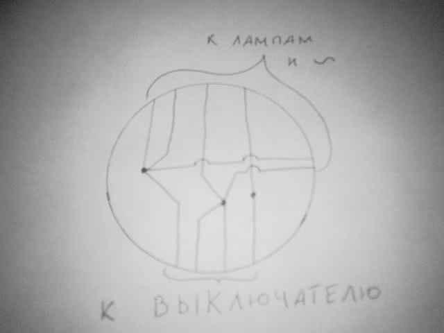

вовикус по вашей схеме получаются скрутки по 2, 2, 3 и 4 провода, тогда как я в коробке вижу 2, 4 и 4 попробую нарисовать и оторвался фото с телефона...

25.11.2011 в 19:57:24
По вашей схеме получается лампа горит постоянно.

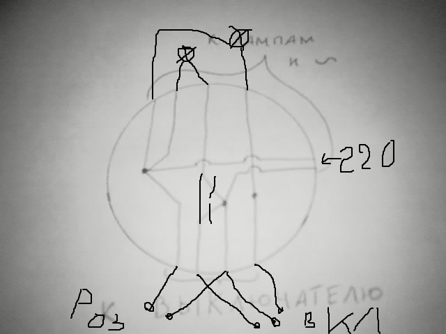

помоему надо вот так.

вовикус написал : помоему надо вот так.
То, что вы нарисовали "220В", быстрее всего светильник ванной. Питание со щита идёт обычно из потолочного перекрытия, как и светильник кухни.

avmal написал : То, что вы нарисовали "220В", быстрее всего светильник ванной. Питание со щита идёт обычно из потолочного перекрытия, как и светильник кухни.
но там топикстартер пометил сверху лампы.

вовикус написал : там топикстартер пометил сверху лампы.
Если бы ТС знал что и куда идёт, то и темы не было бы.
сейчас пересмотрел сверху тоже можно запитать,но всёравно помоему надо сфотать распредилительную коробку.иначе вариантов подключения много.
