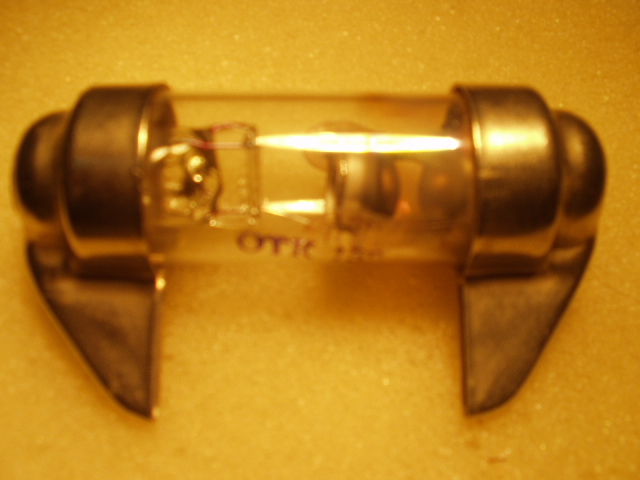

Просьба спецов подсказать, что это за штука такая. По моим предположениям разрядник. Были сняты с какого то коммутационного шкафа, скорей всего для телефонной аппаратуры
Помнится, на caves.ru была тема про разные радиоактивные штуки. Там какие-то старинные разрядники упоминались. Ну, для бОльшей ионизации воздушного промежутка и снижения напряжения срабатывания там иногда и радиоизотопная активация использовалась.
Если оно вам реально НУЖН в дело - тогда лучше проверьте дозиметром. На всякий случай4 я могу и ошибаться, но лучше перестраховаться. Как там говорилось: "Проверь дозняк - потом поздняк!"
А если просто поиграться и чтобы в ящике стола полваляось - лучше выкиньте. Нефига старьё собирать)

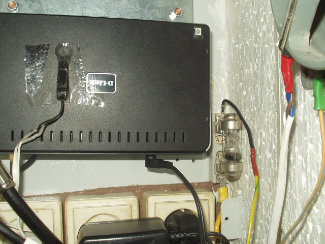

вообще-то хочу через него заземлить экран витой пары. С одной стороны напрямую, с другой через него. Может быть и не надо пара по чердаку и стене, но вроде как есть почему бы и не поставить. Как то так.
Вопрос а оборудованию ниче не будет, а то я читал как ограничитель перенапряжения плавил все вокруг.
Не. Тут не надо одно к другому...эээ.. пришивать.
Зачем заземлять? Если она внутри помещения - не надо. Если оно по улице и грозы - тогда лучше купить специализированную защиту.
она по оцинкованному чердаку, опуск по внешней стене здания(2-3м), а че бы и не заземлить, чичас вон ПУЭ ваще рекомендует все на ГЗШ собирать

Это разрядник для воздушных линий связи, в вашем случае от него толку ноль. Во первых напряжения его пробоя от 500 вольт, вашему вайфаю хватит и поменьше.Во вторых, такое наведенное напряжение в вашем случае будет при прямом ударе молнии, ну а если так, то вашему вайфаю, уже тоже будет все равно.

А воздушку через него стоит землить? и как там два провода(чет то типа ппв 2*1), и в них есчо ДСЛь.
спасибо конешно с популярной литературой уже ознакомился.Еще реферат скачал, буду ознакамливаться.
Если я оба провода воздушки+отходящяя линия посажу на верхние клеммы разрядников (нижние на землю) и это все наверное надо делать до сплиттера ДСЛь. Разница есть как этот разрядник на землю, линию должен смотреть?
В коробуху разрядник надо прятать, или просто к деревяхе прикручу. Все расключение будет на чердаке. Провод разрядник земля сечение мин. какое?

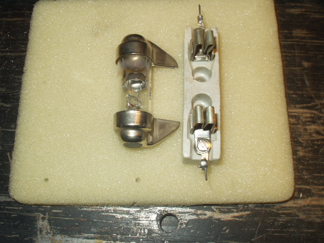

Это разрядник Р-350. Пробивное напряжение 350 вольт. Перед разрядником в каждый провод линии поставьте предохранитель. Они в том же шкафу должны быть, из которого добыли разрядники. С аналогичной керамической колодочкой. Электронику эта защита может и не спасти. Предназначена для защиты аппаратуры связи с входными разделительными трансформаторами. То есть предохраняет изоляцию обмоток этих трансов. Вот так.
Перец написал :
Предохранителей кажись не было. Если ставить АВ можно поставить или вставку ПНП-2 например (а на ампераж какой)

У вас витая висит в воздухе более пяти км.?
На входе\выходе оборудования стоят согласующие трансы?
Скорее всего конденсаторы, на пробивное напряжение порядка 50 вольт.
И как сможет вам помочь разрядник, пробивное напряжение которого 350 вольт?
До того, как он сработает, ваше оборудование выйдет из строя.
Кабель от антенны в месте, где он входит в помещение сворачиваете одним кольцом и фиксируете. В случае грозового разряда и наводки на вашу антенну, в месте данной скрутки, произойдет пробой между экраном и центральной жилой, что спасет ваше оборудование.
serks написал :
Нет
Нет
Антенну тоже видимо не стоит так землить
смысла тоже нет особого
Да и для телефонки тоже особо не надо, при 350 в у меня и так все сгорит. Так получается?

Т.е прикупить есчо ИР-0,3(а без него, чето он не сильно популярен в нете или аналог есть какой?) и все это припаять к штекеру (масса) на входе в роутер. Антенна Д Линк 1500.
Вай-фаю это не будет вредно?
serks,
Если у вас вайфай антенна представляет собой провод длинной метров 100, поставить можно.
Но я полагаю, у вас совсем другое устройство антенны, не забивайте себе голову.
Rodnoi написал : serks,
Нет конешно, д-линковский штырь вот
Досталась мне б/у а так с ней в комплекте идет модуль грозозащиты, хотя конечно если в мачту шарахнет, то там все погорит и хай-фай и р/станция и наверное тв с ммдс-антенны. Буду надеяться что у соседа антенна выше. Да у знакомого, родные смотрели тарелку в грозу, чето выгорело на рессирвере, не помню он рассказывал то ли порт, то ли есчо што то. Как бы хочется обезопаситься из подручных средств

Да он на колодочке: винтик заострённый. На фото колодочка-панелька не для разрядника а как раз для предохранителя. На "родной" колодке разрядник имеется. Для СВЧ техники такая защита не годится.
Перец написал :
Да он на колодочке: винтик заострённый. На фото колодочка-панелька не для разрядника а как раз для предохранителя. На "родной" колодке разрядник имеется..
Нет винтика может потому что наверно тот шкаф предназначался для телефонии. В телефонку воткну, поставлю в линию два АВ на 2а и отводы на землю с разрядниками
А так я счастливый обладатель кучи разрядников. с пяток контакторов на 36 в пара трансов видимо где то тоже те же 36в, клемнички крутые наборные там где пластинкой прижим а не винтом( минус не на дин-рейку, но рейку я тоже открутил)....
