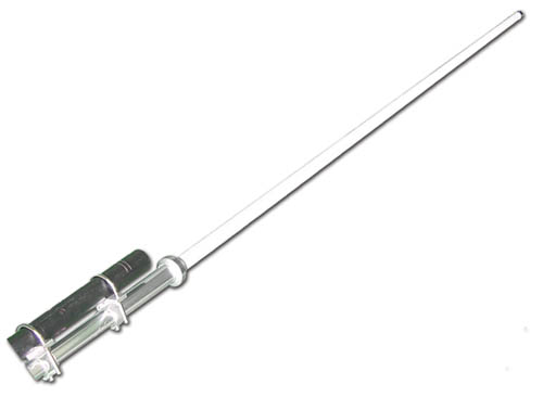

Нет конешно, д-линковский штырь вот
Досталась мне б/у а так с ней в комплекте идет модуль грозозащиты, хотя конечно если в мачту шарахнет, то там все погорит и хай-фай и р/станция и наверное тв с ммдс-антенны. Буду надеяться что у соседа антенна выше. Да у знакомого, родные смотрели тарелку в грозу, чето выгорело на рессирвере, не помню он рассказывал то ли порт, то ли есчо што то. Как бы хочется обезопаситься из подручных средств

28.11.2011 в 17:54:45
serks написал : Т.е прикупить есчо ИР-0,3(а без него, чето он не сильно популярен в нете или аналог есть какой?)
Да он на колодочке: винтик заострённый. На фото колодочка-панелька не для разрядника а как раз для предохранителя. На "родной" колодке разрядник имеется. Для СВЧ техники такая защита не годится.
