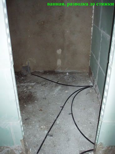

Здравствуйте! В новостройке рабочие сделали стяжку и в туалете и в ванной без гидроизоляции - такую же, как и по всей квартире. Под стяжкой по полу тянутся провода в гофре. Стоит ли отбивать стяжку или поверх можно гидроизоляцию положить? Если стяжку снимать, то как гидроизолировать, ведь провода уже протянуты и прикреплены. Рубероид под них уже, наверное, не подложить. Может какие-то жидкие стяжки существуют, которые затвердевают? Магир - это то что нужно? Подскажите, пожалуйста! Вот как это выглядело до стяжки: http://i3.photobucket.com/albums/y91/STNA/34D/95134ea7.jpg

если вам так же по всей квартире провода разбросали - надо руки строякам отрывать. т.к фанеру вы не сможете приделать не побив проводку.
гидроизоляцию можете сделать поверх стяжки, есть какие-то обмазочные ..
вот эту: http://www.feidal.ru/catalog/detail.php?ID=918

Кнауф Флехендихт. Мастика. Учтите, что сохнет достаточно долго (2-3 дня) и остается весьма пластичной. Лучше наносить несколько тонких слоев - и все будет ок. Имеет хорошую адгезию к плиточному клею, бетону и старым кедам (проверено).
По расходу. Советую не читать надпись на упаковке, а на ванную-туалет вполне хватит одной, максимум двух, банок на 5 кг..

Тогда строителям нужно кроме рук ещё и ноги оторвать, т.к. под тёплые полы обязаны были не только гидроизоляцию положить, но ещё и отражающую термоизоляцию. А так вы теперь греете потолок соседям ...
21.07.2006 в 13:56:12
Спасибо! Т.е. вы всё-таки советуете поверх стяжки делать гидроизоляцию? Или лучше всё-таки стяжку разломать? Если мастиками бетон промазать, швы нужно какими-нибудь лентами изолировать? И поверх мастики какими смесями лучше стяжку делать?

Можно, конечно... Вы же сверху плитку класть будете наверняка...
aka написал : Как еще можно гидроизоляцию поверх теплого пола устроить ?
Не переживайте, у вас почти нет теплого пола - такой пирожок сверху ;) Я бы все-таки на мастике остановился. Теплопроводнее, чем рулонная и водостопы тем более..

Ломать нет смысла, делайте гидроизоляцию поверх стяжки. Подробное описание на www.marsh-ltd.ru/plitka.htm в разделе "Система эластичной гидроизоляции ФЛЕКСДИХТ" - не путать с похожим названием (и только) материала другого производителя.
