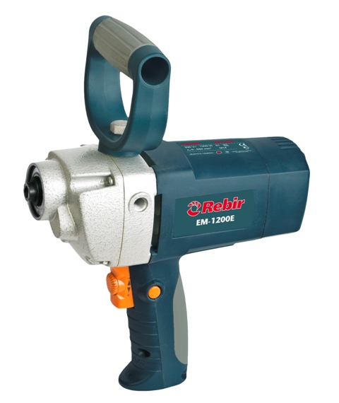

Novyi написал : один ключевой - для свёрел, второй БЗ - для венчиков. Вот такой быстросмен, поменять конус - секундное дело. На 140 мм не имею, под свои задачи обхожусь 120-м.
Ни тот не другой не позволят реализовать возможности Ребира для бетона и венчик там не из гнутого прутка желателен. Нужен переходник Морзе на М14. А шпатлевку, наливные полы можно мешать и менее мощными аппаратами. Короче. Если бы Вы еще предлагали миксеры Ребир типа этих http://www.rebir.lv/catalog_page.aspx?qid=m810&category=31&page=1&lng=2 еще куда ни шло, а так нет....

JAZZ написал : перемудрили в Интерсколе. на филе резьба внутренняя и патрон ставится через переходник.
Вот пожалста. Производится, очевидно, в том же месте, что и незабвенный Интер. Кстати, самая удобная рукоятка. Именно в таком виде Интерскол Д-1050 работал у меня пять лет. Фиолентовская здоровенная скоба удобна только раствор на стяжку мешать. Хочется отметить старательное уродование производителями своей продукции. Прямо заговор и хитрожопость. Хоть что-нибудь, да сделают неправильно. Был бы у этого Ребира так называемый "щёточный реверс", который все так любят приделывать на перфораторы, где он на..й не нужен... Вот тогда была бы идеальная дрель-миксер для тяжёлой работы.

JAZZ написал : однако ! засада, перемудрили в Интерсколе.
При покупке нужно уточнять комплектацию,т.к.бывает и без быстрозажимного патрона с М14.Как на фото Я думаю,что Интерскол в данном случае понадеялись на венчики под свой БЗ патрон.Но таковых пока нет,да и в ближайшее время не предвидеться. БЗ патрон,кстати,шестигранный,такого же почти типажа как на шуруповёртах,только больше размером и рубашка в разные направления оттягивается.НО венчики в нём не так плотно сидят как если бы они накручивались непосредственно на "шпиндель"(М14). Патрон БЗ снимаемый,поэтому я думаю,что должен быть переходник,иначе какой смысл делать его снимаемым?!

Брейгель написал : Вот пожалста. Производится, очевидно, в том же месте, что и незабвенный Интер. Кстати, самая удобная рукоятка. Именно в таком виде Интерскол Д-1050 работал у меня пять лет. Фиолентовская здоровенная скоба удобна только раствор на стяжку мешать. Хочется отметить старательное уродование производителями своей продукции. Прямо заговор и хитрожопость. Хоть что-нибудь, да сделают неправильно. Был бы у этого Ребира так называемый "щёточный реверс", который все так любят приделывать на перфораторы, где он на..й не нужен... Вот тогда была бы идеальная дрель-миксер для тяжёлой работы. Миниатюры
Брейгель, а рукоять на 1050 сами вперед переставляли? штатно она сзади, надо такое же замутить.
