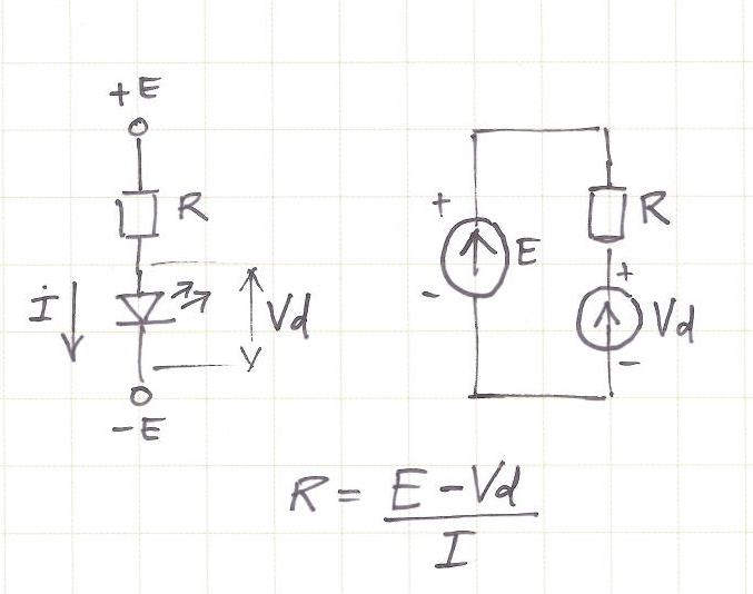

Хотть)бь)ч написал : Пипец какой то.
Нормальная история
Хотть)бь)ч написал : А я пошёл подключил их всех параллельно.
Давно пора было,а не ждать месяц.
Хотть)бь)ч написал : Резистор на глаз подабрал.
Осмелюсь предположить ом на 600-800?Главное чтоб ваттность подошла,хотя на 9 шт.любой советский подойдет :)

Хотть)бь)ч написал : Пипец какой то. Тут написали целую курсовую работу. А я пошёл подключил их всех параллельно. И уже как месяц без касяков работает. Резистор на глаз подабрал.
Не расстраивайся:clapping, скоро первый пойдет, а за ним еще несколько потянутся, при параллельном включении так положено. Если обращал внимание на дешевые ДХО, та же фигня, через пару месяцев начинают глазки гаснуть по очереди, производитель с экономил, стаб. ток - нах:eek:, параллельное включение - гуд:a, а в итоге новые ДХО приобретать, но мы опять возьмем дешевые и так по бесконечному кругу:)

параллельное в принципе допустимо для светодиодов, включающихся на непродолжительное время и отобранных по прямому напряжению. но такая схема неэффективна при питании от 12 вольт. на одном диоде падает около 2 вольт (1.8-2.2 в зависимости от кристалла) при номинальном токе (20 мА). остальные 10 сгорят на резисторе. в вашей схеме (9 диодов) там около 2 ватт получается на резисторе. греться будет неслабо. лучше в цепочки по 3-4 штуки и свой резистор на каждую цепочку.

DimkA_FF написал : параллельное в принципе допустимо для светодиодов, включающихся на непродолжительное время и отобранных по прямому напряжению. но такая схема неэффективна при питании от 12 вольт. на одном диоде падает около 2 вольт (1.8-2.2 в зависимости от кристалла) при номинальном токе (20 мА). остальные 10 сгорят на резисторе. в вашей схеме (9 диодов) там около 2 ватт получается на резисторе. греться будет неслабо. лучше в цепочки по 3-4 штуки и свой резистор на каждую цепочку.
Самый правильный ,ИМХО, экономичный и простой совет.
