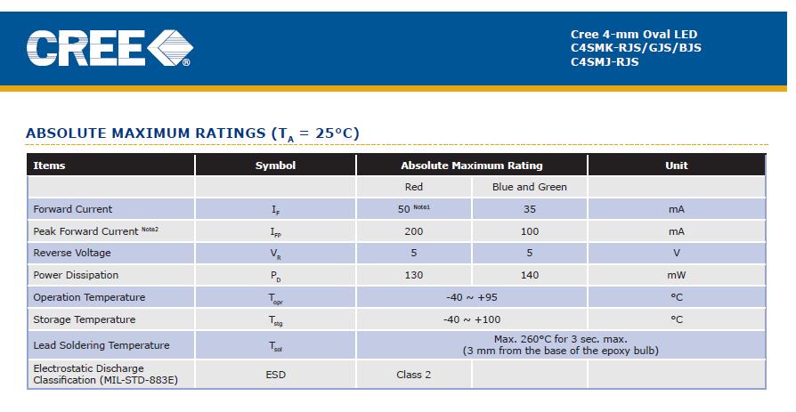

Alexiy написал : Сопротивление светодиодов сильно зависит
Что в Вашем понимании СОПРОТИВЛЕНИЕ светодиода?
Свинец
Свинец

по хорошему для расчета нужно определить напряжение питания св/диода, его ток. кроме этого напряжение в автомобиле не 12 В.

Что то запутанно здесь всё. Была не была, пойду включю с резистором на 240 Ом. Всё равно на халяву пришла плата эта. Тем более нет мультиметра у меня. Давно хотел купить, да всё руки не доходят.

Дожили :) у диода появилось сопротивление "R из закона Ома" :D Обычно ток на 1 "осветительный" светодиод габарита 38** составляет 20мА, 9 светодиодов из одной партии какое-то время могу "успешно" жить параллельно, т.е. всю это параллельную фигню нужно запитать от источника тока 180мА. С другой стороны устраивать в автомобиле такой "колхоз" - есть прямой путь к самовозгоранию.

С таким номиналом резистора от 12 Вольт, суммарный ток для всех диодов будет ~ 40 mA. Маловато для 9 штук.

совершенно верно. Светодиод - полупроводниковый прибор. Производители не указывают, поскольку им лень и никому не нужно. Обычно для диодов используются понятия "прямое напряжение", "номинальный ток" и "температурный коэффициент" - откройте любой справочник по диодам и обнаружите там эти параметры. Для светодиодов главным параметром является номинальный ток (отвечает за световой поток, тепловой режим и, следовательно, срок жизни). Поэтому
Alexiy написал : Лучше использовать стабилизатор тока и подключать светодиоды последовательно.
Для расчёта упрощённой схемы питания на токоограничивающем резисторе можно вычислить эквивалентное сопротивление светодиода по закону Ома.

в простейших схемах уровня светодиодной ленты используются не источники тока, а источники стабилизированного напряжения с токоограничивающим диодом, дающие вполне приемлемую стабильность тока. В худшем случае цепочку с ограничивающим резистором подключают к источнику напряжения без стабилизации... Здесь же предлагается ещё и светодиоды не в цепочку соединять, а параллельно... поэтому
Alexiy написал : Ваша схема не очень жизнеспособна.

Так делают только извращенцы, наиболее логическое замещение диода в схеме расчета токозадающего резистора - это источник напряжения, включенный встречно по отношению к напряжению питания, с номиналом напряжения из ВАХ диода
