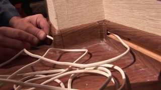

Ситуация - комната 4,3 X 3,3м - единственная розетка находится посередине длинной стены. Обои, пол - все сделано, штробить перегородки для доп розеток было лень (да и как понять, ГДЕ она нужна, если мебель еще не купил), вот решил что мне нужно 2 розетки 220В 50Гц на противоположной стене
  1. для внутреннего освещения шкафа
  2. напольное бра/светильник, придиванная зарядка телефона/ ноута и т д
Почитал форум, по всему выходит, что можно купить плинтус что-то вроде "arbiton серии ls" и уложить кабели от основной розетки туда, выведя в плинтусные розетки той же конторы. К основной розетке будет подключаться вилка, выходящая из плинтуса Возникли вопросы к опытным пользователям:
  1. Можно ли купить такие в СПб, и если нет, посоветуйте аналоги
  2. Какой лучше купить кабель (марка, сечение, качество изоляции в плане если зальют соседи и т д)
  3. Как лучше проложить кабель - 2 линии к 2м розеткам, соединяющиеся (как? скрутка, клеммник в плинтусе) около основной розетки, или же 1 линия к первой розетке, затем от нее еще провода к более удаленной от основной
  4. Нужна ли доп. защита от протечки? - Например кабель в гофре - бывают ли такие чтобы влезли в плинтус? и герметизация вводов-выводов из плинтуса - реально ли ее осуществить?
PS Бюджет примерно 3-3,5 тыр, не больше
Заранее благодарю за возможные отклики...

ну купите обычный пластиковый плинтус, типа: http://www.forteplast.ru/plintus.html он продаётся почти в любом более менее приличном строительном магазине, и штучку кабель канала под цвет (я например недавно под цвет дерева брал в Оби), кабель ВВГнг-LS 3*2,5 или какой там у Вас до розетки идет? пару розеток накладных (или врезных, если умеете ставить), никакие гофры не нужны, герметизировать каналы не надо, надо лишь всё аккуратно подрезать и совместить, всё соединяется на клеммах розеток
наиболее подходящее видео, только фурнитуры для розеток на плинтус возможно не найдете, или цена от крыла самолета будет, по этому можно поставить обычные несколько выше плинтуса и соеденить аккуратно подрезанным кабельканальчиком, при соответствующим навыке и аккуратности, можно даже плинтус без фурнитуры монтировать, получается не хуже и не вылетает потом ничего Установка плинтусов Rico Leo
