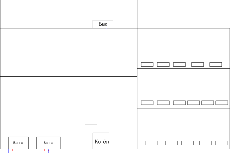

Обратку к баку инженер подсоединил, чтобы бак не замёрз. Бак стоит сейчас на чердаке и является самой верхней точкой системы, но подключение у него около котла на первом этаже. Если закрыть обратку у бака, то в радиаторах получается пониженное давление. Насос прямиком по подаче загоняет в бак воду, выкачивая её из системы, и в системе(в радиаторах т.е.) случается недостаток давления :) Сам проверял, хотел спустить воздух из радиаторов, а он не выходил, а наоборот засасывался. Если подачу закрыть, а открыть обратку к баку, то получается, что насос из бака качает воду и создаёт в системе давление 3+ атмосферы. Методом описанным в первом посте поддерживаем нормальное давление и циркуляцию в баке. Воду в бак раз в неделю подливаем, так как она понемножку утекает или испаряется в системе.

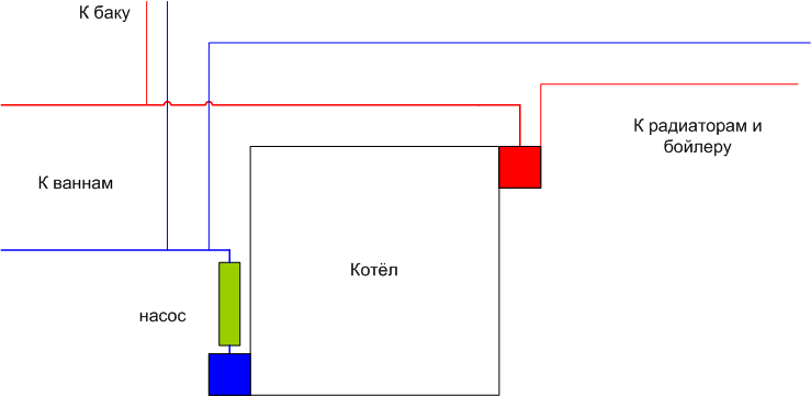

Насос стоит на обратке, обратка у насоса горячая, так как она приходит не только от радиаторов, но и от ванн(которые пока не греются и тепло не потребляют). Плюс на первом этаже стоит бойлер, который нагревается котлом. На этом бойлере подача с обраткой соединяется(байпас или как это правильно называется). Выходит что, перед всем зданием есть кольцо, где вода свободно протекает из подачи в обратку. Сегодня я прикрутил кран на этом байпасе, завтра проверю изменилась ли температура радиаторов или такие-же наполовину горячие. Обратка с радиаторов верхних этажей идёт холодная, с первого тёплая, а с бойлера по температуре похожа на подачу.

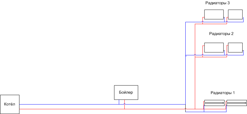

Подводка к радиаторам разная на всех этажах. На третьем этаже вход и выход у радиаторов снизу - радиаторы почти все целиком горячие. На втором этаже подвод к радиатором с верху, вывод снизу - чем дальше от стояка, тем резче видна разница в нагреве радиаторов. На первом этаже вообще не радиаторы, а трубы диаметром сантиметров 10. К одной подача, к другой обратка, между трубами перемычка. Вот такие чудеса советского теплостроения. На первом этаже все трубы горячие, главная обратка почти такой-же температуры как и подача.
Вот подробней подключение насоса и бака у котла.

andryu написал : Выходит что, перед всем зданием есть кольцо, где вода свободно протекает из подачи в обратку. Сегодня я прикрутил кран на этом байпасе, завтра проверю изменилась ли температура радиаторов или такие-же наполовину горячие.
правильным путем идете , только попробуйте кран закыть совсем , и регулировать по шуму , постепенно открывая , результат- обратка от бойлера должна быть хоть на 5-10 * С холоднее !
andryu написал : Вот такие чудеса советского теплостроения.
ну пока еще не будем ругаться на подводки , будем посмотреть дальше
andryu написал : главная обратка почти такой-же температуры как и подача.
, тоже надо этот круг придавить ,как и бойлер , , да и ванны надо такими кранами укомпелктовать
andryu написал : подключение насоса и бака у котла. Нажмите на изображение для увеличения Название: gif_3.gi.gif Просмотров: 3 Размер: 6.7 Кб ID: 251642
ну хоть насос стоит правильно ))) , с ходу теперь вашу проблемку не решить , насос создает разряжение в радиаторах , , это можно устранить , либо закрытой системой + давление 2.5 атм ,либо - ослабить циркуляцию в радиаторах - но у вас ее и так нет !! на рисунке , у вас некоторые радиаторы подключены подача с низу : , если это действительно так ( на ощупь подводок )) , то такие радиаторы и должны быть холодными ((( , вода охлаждаясь опускается , а в обратку верхнюю уходит , еще горячая , при нижней подводке , значения не имеет этот момент , работать должен хорошо , если только не забит сам радиатор !!! , при подключении с торца , в противоположном углу получается отстойник для шлама ,который полностью перекрывает сечение вертикальных проходов радиатора !

если нет пределдьника , то давление может подскочить до непредсказуемых значений , 10, 20 , 50 атм , но котел ваш рванет по швам уже при 3-5 атм , хоть 50 литровый бак , но надо поставить ,
