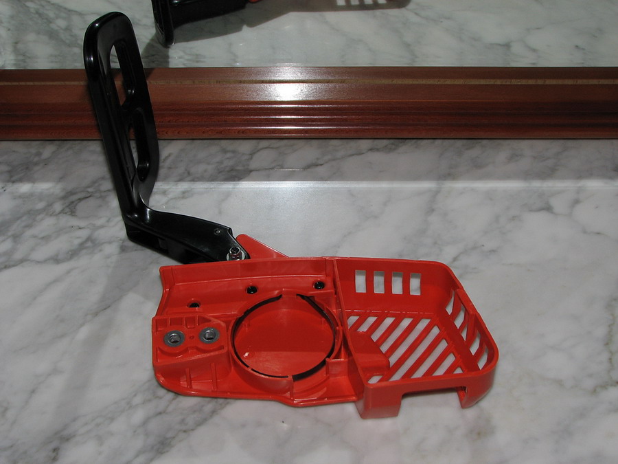

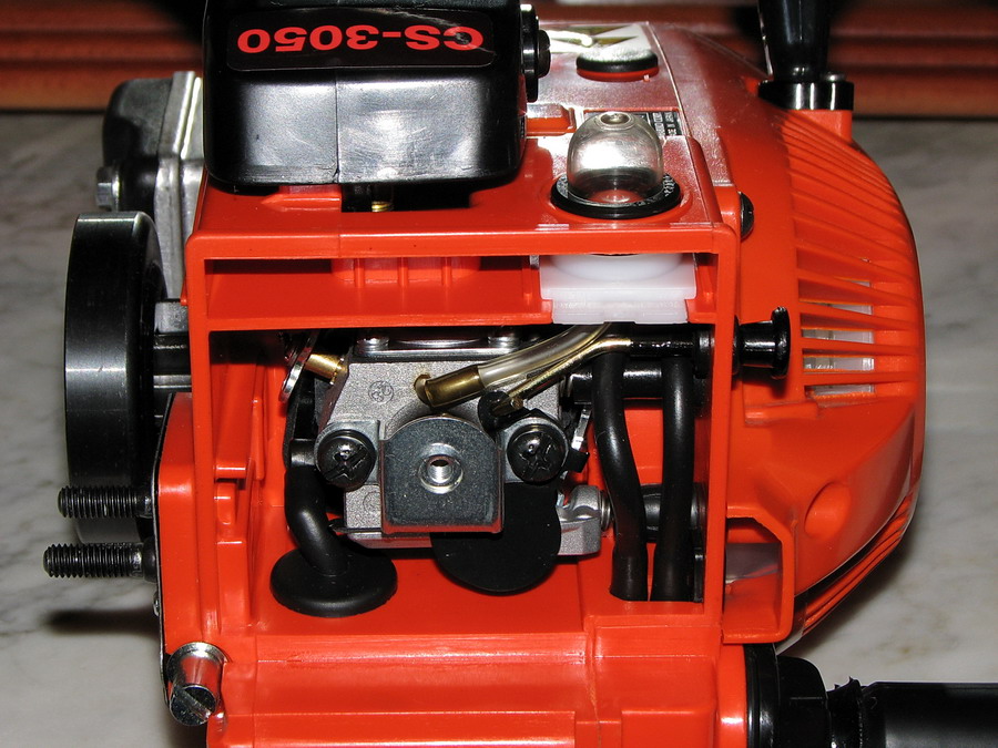

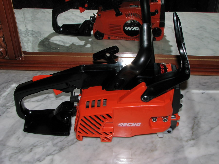

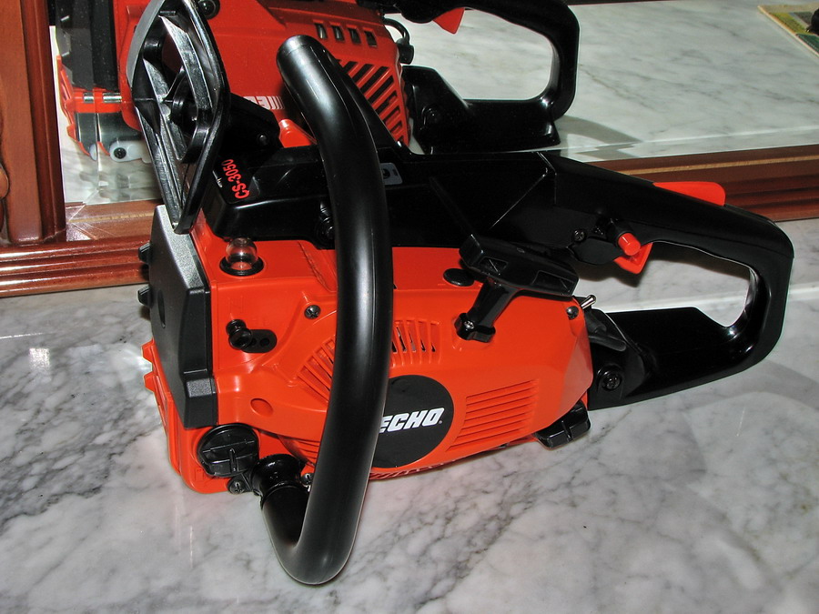

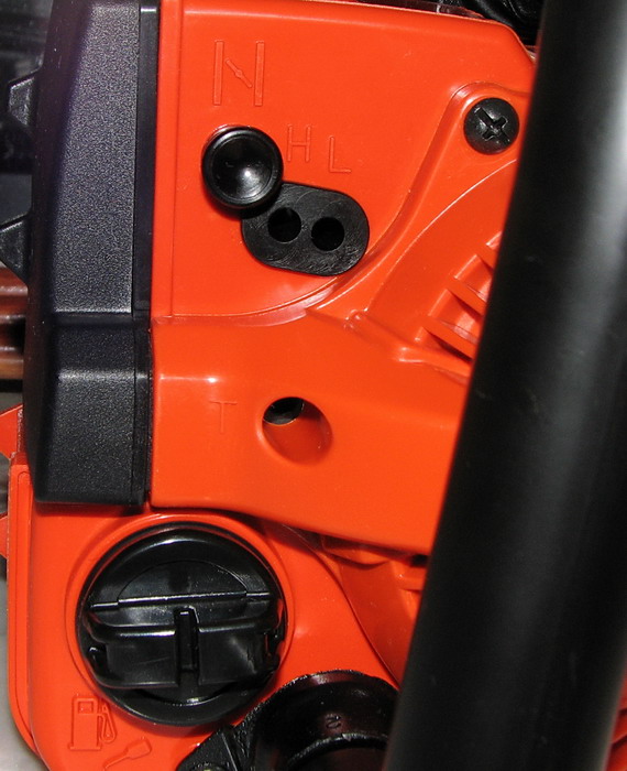

Что-то скучновато на этом подфоруме, создам ветку по сабжевой пиле “за поговорить”, да и темка может быть кому-то полезна в плане выбора легкой пилы, когда нет возможности подержать в руках. Немного предыстории. В наличии уже есть Штиль 260-й и маленькая Эхо 260. И если штиль брался чисто для дров, то маленькая эхо для плотницких работ и демонтажа старых заборов. А так как человек я из тех “люблю что бы все было”, то решил для мелкой заготовки дров или пильнуть разок купить легкую пилу, что бы штиль каждый раз не вытаскивать на “один пил”. Присматривался к штилю 192 С-Е, но у нас их нет даже у дилера, цепь толщиной 1,1мм , имхо, не располагает к дровопилению и, наконец, цена с учетом доставки через инет под пятнашку (дилер мог привезти месяца через три под заказ, но что там будет с евро к этому времени- хз). Поэтому выбор пал на аналог 192-го штиля- Эхо 3050 (7500 р.), тем более они у нас есть у дилера, можно было вдоволь покрутить в руках. Да и сама пилка уже достаточно древняя, что для наших условий только плюс. Комплектность на фото 8, цепь made in USA (орегон), шина TSUMURA (япония), сама пилка сделана в япии, похоже китайского в ней ничего нет. Купил еще запасной воздушный фильтр, т.к. вроде бы он не моется (может ошибаюсь?) фото 10., что-то типа нетканого материала или фетра, заключенного в резиновую рамку. Цена у нас показалась высоковатой 250 рэ за кусочек резины и тряпки. Маслонасос металлический регулируемый, но с приводом от коленвала, а не сцепления. Боковой регулировки натяжения цепи нет. Есть праймер. Легкого старта нет. Двойная очистка воздуха. Три стандартные регулировки карба (фото 6). В общем, никаких лишних наворотов, но все остальное в наличии. Очень хорошо сидит в руках, нравиться “промышленный” дизайн, угловато-грубоватый. Высокое качество сборки. Тройное покрытие стенок цилиндра (согласно описанию). Цепь 3/8-1,3 ходовой размер. Все выглядит красиво и качественно, как будет работать посмотрим, правда "посмотреть” будет на следующий сезон. Пилить теперь не перепилить…:)

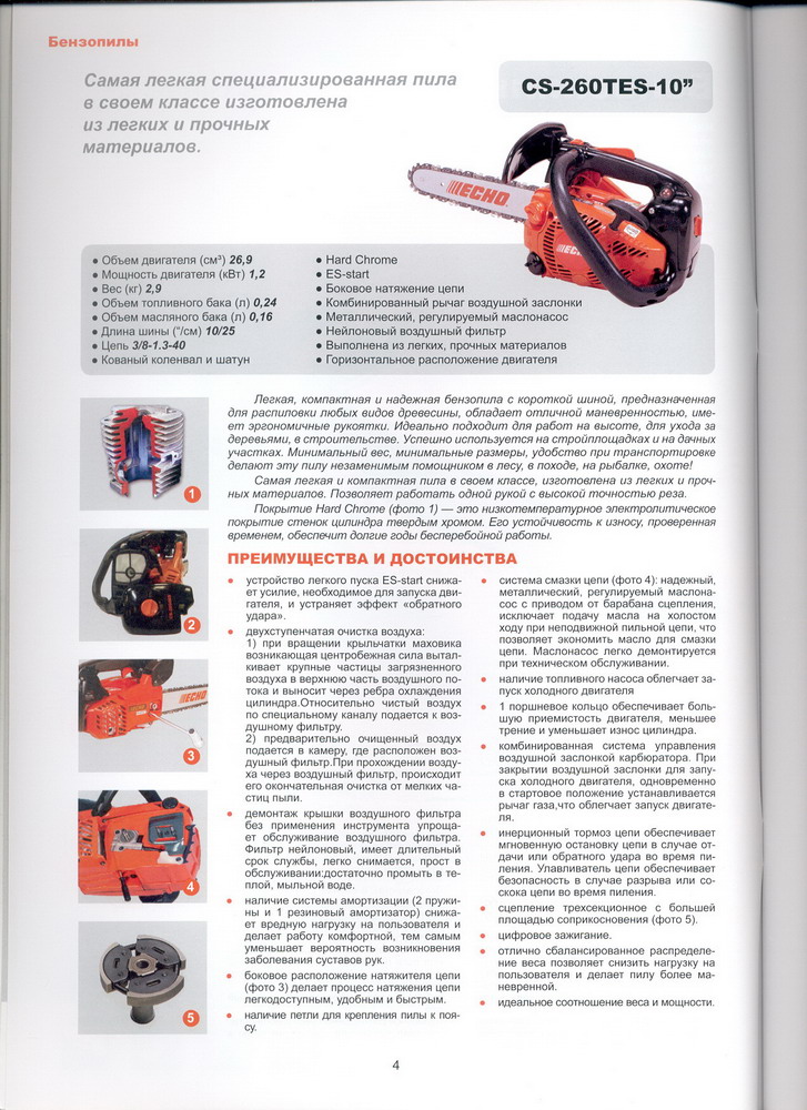

Кстати, в новом эховском каталоге на 2012 год все толково расписано по пилам конкрентно, кроме сводной таблицы, что была в предыдущих каталогах. Формат каталога А4, в качестве примера выкладываю скан пил 260TES, 3050 и популярной 350WES

Выхлоп под ноги? Не понимаю, чем руководствуются

Да так просто...спросил. Голова не болит от вони?

Пока не пилил. А куда должен быть выхлоп у пил с горизонтальным расположением двигателя?

Вы имеете в виду что по иному сложно сделать? Так значит и нечего делать.... Почему-то думаю, что дышать дымом не правильно. Сам дышу, но по своей личной прихоти , а не с перепуга производителя

На родине у неё есть катализатор.

Я на свой 3500 никакого дыма не вижу. Ну только после пуска чуток дыманёт и всё.

Ничего не понимаю...я наивно думал, что "дышать дымом" получается исключительно от направления ветра. Что касается полного штиля, то выхлоп на сабже идет под углом градусов в 15 вперед, так что теоретически при штиле он должен выходить где-то спереди пилы. Но вопрос даже не в этом. Я много читал отзывов по пилам с такой компоновкой, в том числе и о такой популярной как эхо 350WES, писали и хорошее и плохое, но я ни разу и нигде не видел, что бы кто-нибудь пожаловался на выхлоп "ни туда"...ИМХО, вопрос о выхлопе звучит как "цвет не понравился".
