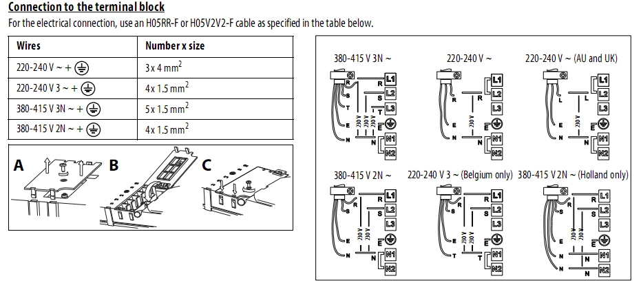

Souto написал: Люблю когда "с запасом"
И так с запасом :)
Souto
Souto
Регистрация: 19.03.2008
Сообщений: 431
24.12.2016 в 21:56:45
В случае двухфазного подключения, "запас" (мне кажется) не особо большой (?)

Souto написал: Например Whilpool. Мощность подключения, кВт 7.2 Для случаев если фаз больше одной, предлагают "полторашку"
Но я бы всё же попробовал бы провод 2,5. Если клеммник не закроется, тогда уж вынужденно - 1,5
Souto, Спасибо за картинку! Предположение превратилось в уверенность.

Souto написал: В случае двухфазного подключения, "запас" (мне кажется) не особо большой (?)
Souto, По таблице 1.3.8 выходит 20А.

ВТБ! написал: По таблице 1.3.8 выходит 20А.
Я "полторашку" 10А автоматом всегда защищаю. А тут пришлось бы 16. "Душа не лежит" :)

Souto написал:
Souto, А куда деваться, если проектную проводку не переделывать? :( Или Вы про шнур от коробки до плиты? Лишь бы оконцевали качественно.

ebf написал:
Souto написал: Но я бы всё же попробовал бы провод 2,5.
Зачем?Если 1.5 мм достаточно
ebf, Однако штатный шнурок от Зануськи, у меня был 4х2,5. Но поскольку подключал однофазно ,то ПВС 3х6,0 , в клемник усе вылезло. Скажете по сечению перебор , а как же СНиП , требующий таковым при однофазно подводке на плиту ?

dokar написал: а как же СНиП , требующий таковым при однофазно подводке на плиту ?
Требования СНиП распространяются только на стационарную проводку, но не на шнуры.

dokar, Я говорил, про кабель 1,5 мм только для трёхфаз и привёл даже длину кабеля для нагрузки в 7кВт
