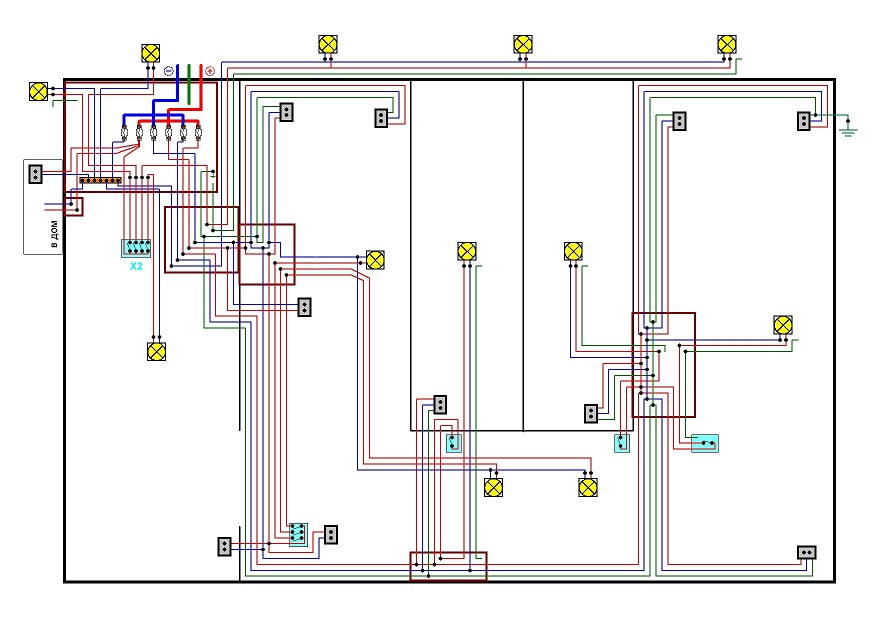

kraf написал : Посоветуйте программу в которой можно сделать схему электропроводки
sPlan пробуйте и будет вам счастье!

Есть бесплатная программа для рисования схем QElectroTech http://qelectrotech.org/index.html Простая, как пробка от бутылки шампанского. Русский интерфейс, собственная библиотека УГО, встроенный редактор для создания пользовательских элементов УГО, экспорт схемы в формат png, bmp, jpeg. И еще одна прога - посерьезней будет первой. Это DraftSight http://www.3ds.com/ru/products/draftsight/overview/ Бесплатный аналог AutoCad. Тоже русифицированная и help к ней тоже русский.

Могу от себя посоветовать MS VISIO,
попроще CADов будет и вполне функционально.
02.01.2012 в 12:00:19
sPlan 7.0.0.9 Final http://fileaddnet.ucoz.ru/load/photo_other/30-1-0-7671 вот этой программой очень удобно рисовать схемы

А кто пользовался Эксперт СКС? По описанию вроде неплоха.Хотелось уточнить насколько сложная.
Теоретически нужна программа нарисовать разводку от ввода (щитка) по всей квартире с указанием всех светоточек, коробок и трассы прокладки. Ну и кол-во материала и комплектующих чтобы сразу посчитала. А то к Автокаду еще плагины надо подключать (да и не знаком с ним на "Ты") :( А в коралах, иллюстраторах и фотошопах - это извращение. Это как - развертку всех стен делать чтобы указать высоты и положения всех розеток, коробок?

Kapitoha написал : Это как - развертку всех стен делать чтобы указать высоты и положения всех розеток, коробок?
А вот так, например, но перед этими бумажками указать все "точки" с расстояниями от углов, потолка и "чистого пола". Это всё в Экселе.
