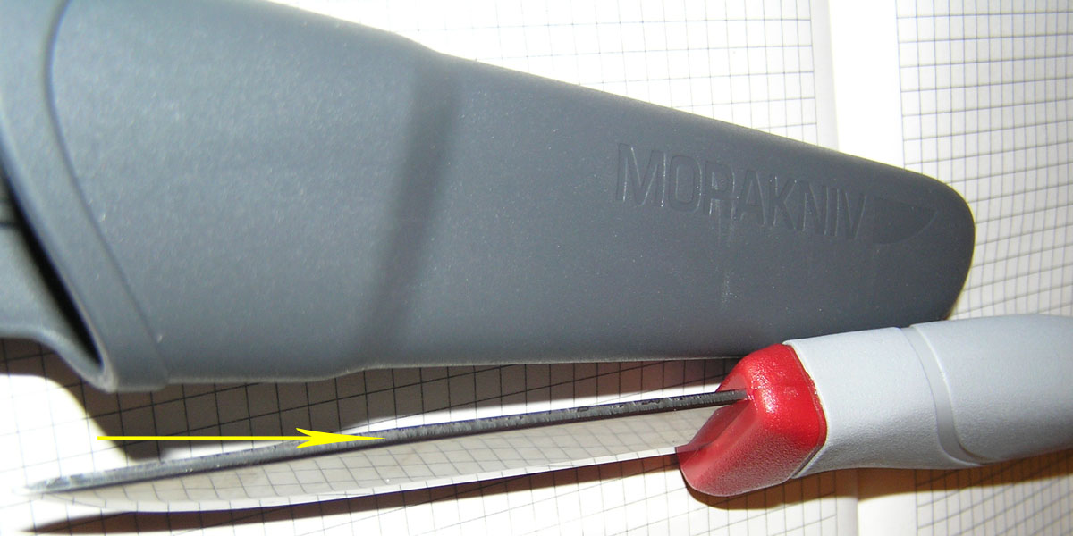

пс. кстати, на вашей 711 обух гладкий? а то у меня он на рашпиль похож.

Zoroff написал : а то у меня он на рашпиль похож.
Такая же хрень у меня на Море 860. Позор какой-то. Шлифануть-полирнуть перед заделкой в рукоятку дело то нехитрое.

Zoroff написал : пс. кстати, на вашей 711 обух гладкий? а то у меня он на рашпиль похож.
обух умышленно не шлифуют для повышения травмобезопасности. пусть он и шероховатый, зато с зализанными углами.
Да, не гладкая. Я как-то не обратил сразу внимание.

reef написал : Когда я смотрел в магазине Мору 840, там была нормальная ручка.
Мы не про ручку, она как раз удобная и приятная на ощупь. Обух там нешлифованный
