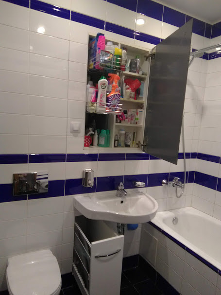

Comfort House написал 17.10.2026 в 12:15
Шариковые направляющие здесь не заработают: они рассчитаны на горизонтальное выдвижение ящика с опорой на два рельса, дают люфт 1–2 мм и никак не держат вертикальный фасад от качания — стеклянная дверь будет перекашиваться и «гулять».
Шариковые направлющие прекрасно работают на вертикальных фасадах без существенного люфта. Есть даже фабричные вертикально ориентированные конструкции на их основе:image Вот моя корзина для белья – ничего не гуляло:
Плюс стекло 4 мм крепить саморезами нельзя: только через алюминиевый профиль-рамку по периметру (закалённое сверлить вообще нельзя, обычное — по шаблону с запасом от края).
Стекло 4 мм крепить саморезами можно, просто нужно использовать силиконовые или пластиковые втулки.image Сверлить надо до закалки. Заказывается в стекольной мастерской по размерам и со всеми отверстиями – не особо дорого.

Вадим М написал 17.10.2026 в 12:50
IMG_20191220_113445 Вся корзина 60х50х25 см держится на двух шариковых направляющих на правой стенке из ЛДСП. А вверху выдвинута фабричная проволочная бутылочница, предназначенная для корпусов шириной 30 см.
