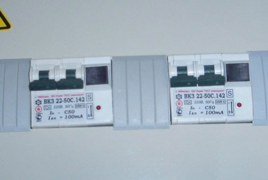

Тот диффавтомат, который в тамбурном щитке - необходимо поменять, т.к. он глючный (почти все жильцы данных новостроек их заменили). Встает вопрос, на что его менять. Диффавтоматов номиналом 50А в продаже нет, есть 40А и 63А. Мне пришла идея поставить в тамбурном щитке 63А, а у себя на вводе автомат 50А. Таким образом общая зажумка проектников на будет нарушена.
Сейчас стоит такой диф-автомат
Модель ВКЗ 22-50С.142
Имеет характеристики номинального тока - 50А и ток утечки (дифференциальный) 100мА

vasilk написал :
Этажный щит - часть общедомовой сети и вносить изменения в схему вам никто не позволит. Если не найдёте диффавтомат точно с такими же номиналами, причём, селективный, то должен оставаться "глючный".
vasilk написал :
Плохая идея. Это вы в квартирном щите ставьте что хотите, а ограничение мощности в этажном должно быть неизменным.
У вас уже стоит. Если хотите тысяч за 7-8 в этажный щит воткнуть, то надо по каталогам искать.
Стоит неисправный российского пр-ва, его необходимо поменять, я выбираю аналог.
Неисправный - это значит самопроизвольно выключается, такая проблема у всех в мкр-не.

Стал смотреть, что вообще можно поставить взамен этому селективному дифавтомату, пришел к следующим выводам:
У нормальных производителей (легранд, АББ, шнайдер) 50А селективных дифавтоматов нет.
Можно взять селективное УЗО нормального производителя, номиналом 63А и перед с ним, отдельно, поставить автомат на 50А, таким образом реализовать функционал селективного дифавтомата на 50А.
Стоимость такого решения, например:
ABB Выкл.диф.тока 2мод. F202 AC S-63/0,1 - 5тр
Schneider Electric Автоматический выключатель ВА63 1п+н 50A C 11218 - 400р
Итого ~5400р
Можно взять селективный дифавтомат мутного отечественного производителя
например - Дифференциальный автомат селективного типа АД-2 S 50А/100мА EKF (DA2-50-100S EKF)
такое чудо можно купить за 500р
Господа электрики, что посоветуете? Если производитель EKF выпускает нормальные модули, то я склоняюсь к такому решению и не потому-что денег жалко, есть опасения, что решение за 5400р просто своруют.
