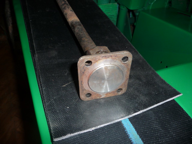

Здравствуйте ребят помогите фотками креплений двигателя уд25 и подскажите кардан какой от мотора на кпп идет чет сколь смотрю не подходят толстые в рулевую упираются .

СтасянR8AAY написал: Здравствуйте ребят помогите фотками креплений двигателя уд25 и подскажите кардан какой от мотора на кпп идет чет сколь смотрю не подходят толстые в рулевую упираются .
СтасянR8AAY, Лови
sablia
sablia
Регистрация: 19.03.2018
Сыктывкар
Сообщений: 157
08.05.2019 в 08:50:40
СтасянR8AAY ищите(вместо ) кардана привод Ока с гранатами и ступицами.По диаметру примерно подходит. Я себе сразу поставил Ока мотор,расход не имеет значения(для меня).моторов валом Запчастей тоже.Запас мощности,за глаза. Был такой как у вас .Сейчас покрасили с сыном. На праздниках будем кабину красить и ставить.
