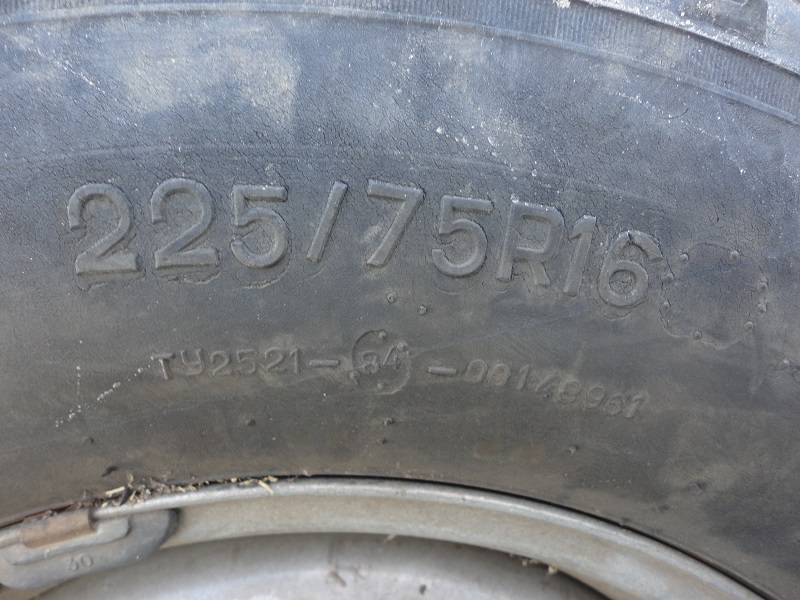

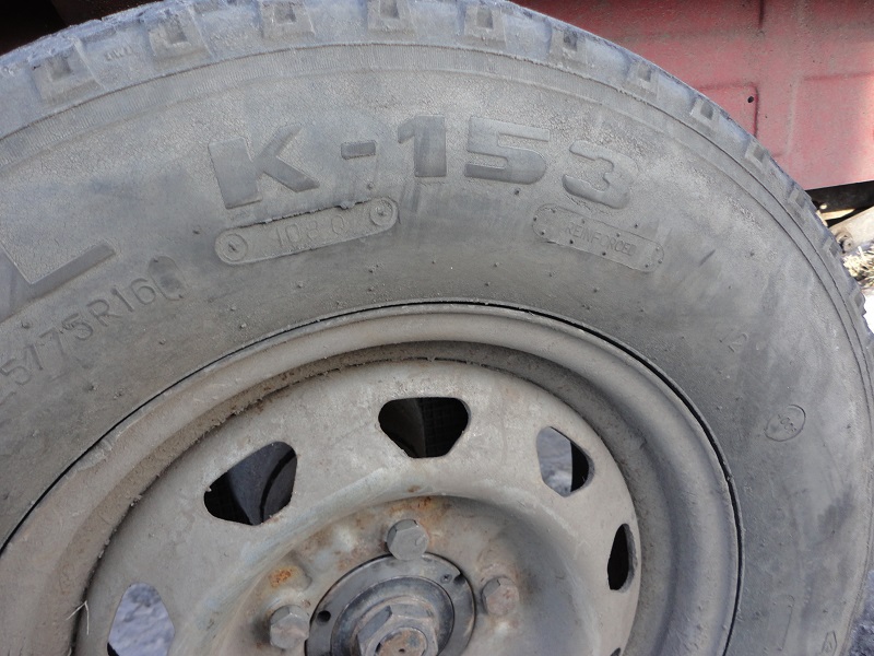

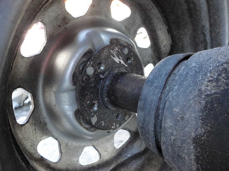

vlad_reg84, Какой размер шин, как решили вопрос со тупицами- по креплению дисков?

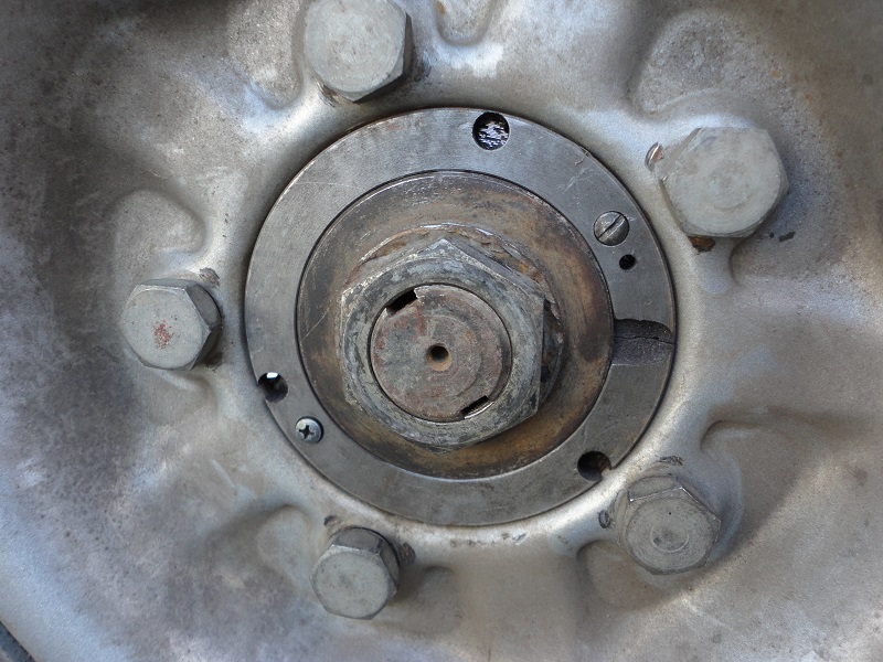

не скажу не знаю надо посмотреть на 16 лысая резина, сделал токарь центра под диск уаз я просверлил нарезал резьбу все ок.

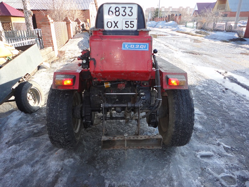

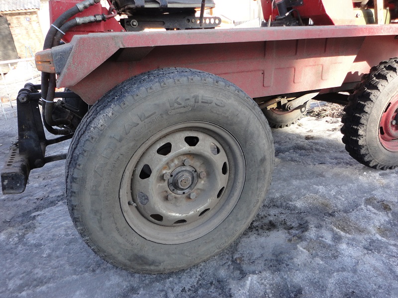

вот фото

vlad_reg84, Спасибо за фотографии . У вас на последней с изображением гайки крепления ступицы- нет стопорной шайбы или ее плохо видно? У меня немного подразбило внутреннее отверстие ступицы под вал- постоянно происходило самооткручивание гайки и даже не держала стопорнвая шайба. Столо быстро разбивать шпоночный паз и шпонку. Решил вопрос металлополимером. Я к чему- к этому узлу тоже нужно внимание- большой зазор и разбалтывание ступицы потом приведет к неприятностям. Правда, все устранимо. Рекомендую перед монтажем ступицы на вал обильно смазать последний консистентной смазкой, чтобы не попадала в зазор влага, грязь и т.д. PS/ А сзади трактор смотрится мощно!
