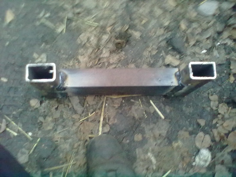

14.04.2013 в 00:23:57
сегодня поднял переднюю балку для этого изготовил вот такой подрамник
