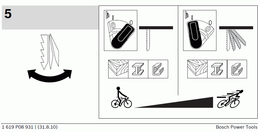

ну, а почему нельзя? Если у "деревянного" лобзика подкачка рассчитана на лёгкий материал, связанный с большой подачей. То у железного лобзика может быть просто подкачка поменьше, под стать материалу...
Ответит картинка из руководства Bosch GST25

Про пиление металла с маятником и инструкции. Обычный Бош 150:

Котопёс, ну, в общем, да. Я, например, пилил средненьким ДВ (550 Вт) металл на половинных оборотах и с небольшой подкачкой. И с маслом. Отлично шёл...
