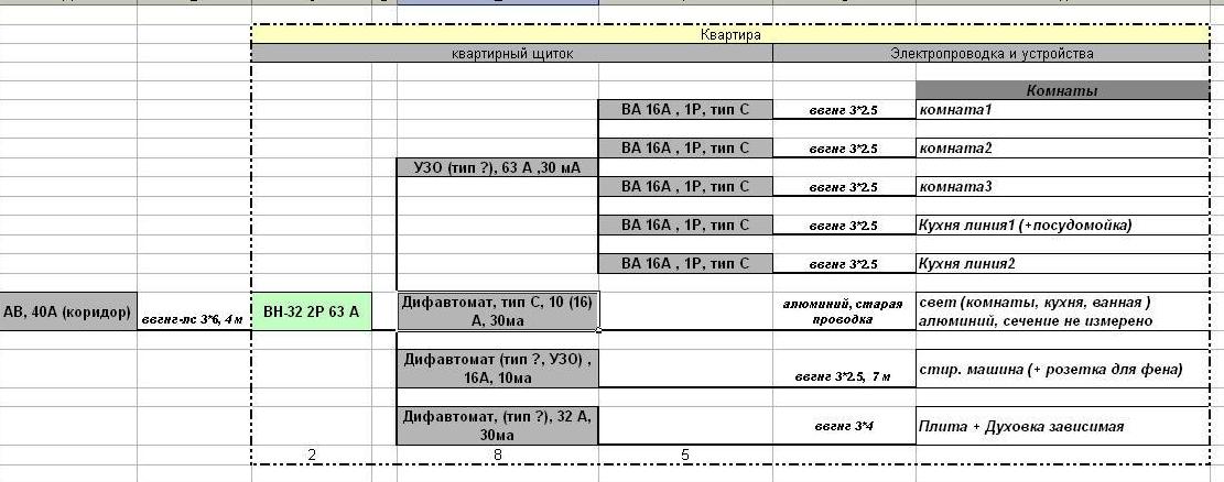

Добрый день.
Собирался заказать щиток уважаемому Юрка, но по срокам не успеваю.. Делать нечего на постновогодние праздники, есть идея собрать щиток самому. (устанавливать будет специалист). Схема базируется на тех вариантах, которые так или иначе уже были на сайте.
Бюджет ограничен (до 15 тыщ строго), выбираю из эконом товаров магазина electro-mpo Навесной щиток (бокс) будет обязательно двухрядный .. ВВод к щитку сверху, линии потребителей - снизу..
Что скажете по схеме, есть ли явные ляпы?

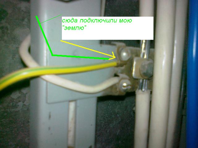

Изначально в доме проводка без "земли", электрики сделали новый ввод, мой защитный провод подключили прямо к месту соединения конструкции этажного щитка к месту расщепления. (см. фото)
Свет умышленно ставлю на дифавтомат (недорогой, можно и на узо+автомат, но так компактнее на 1 юнит :) ), т.к проводка старая (люминь); было принято решение ее не менять.
вся новая проводка в штрабах в стяжке пола..
Главный вопрос для меня - в оптимальных характекристиках узо (какой тип будет адекватным), поэтому на схемах тип узо отмечен "??".. Ну и характеристики автомата (тив В, С) Ну и что б все это было в электро мпо (еду туда или сегодня или 4 января)

mstrct_lab написал : выбираю из эконом товаров магазина electro-mpo
Это вы зря (за экономией) туда зашли :)
И на старую проводку вешать 10мА диф (диф тоже не экономно) - это деньги на ветер. хотя м.б. я ошибаюсь
купите 1 узо 63а/30ма тип А на всю квартиру,вместо 4х - вот вам и экономия

Viktor__s написал : Это вы зря (за экономией) туда зашли
можно придти и купить все в одном месте - это плюс.. Где еще - не знаю :)
Viktor__s написал : И на старую проводку вешать 10мА диф
не, 10ма на стиралку, по схеме - на свет 30 ма..
Viktor__s написал : купите 1 узо 63а/30ма тип А на всю квартиру,вместо 4х - вот вам и экономия
идея хорошая, но тогда не "пролезаю" по размещенным автоматам за УЗО.. Или забить на это? Или два УЗО? В принципе, два узо на квартиру, имхо, хороший компромис.. Или три с учетом, что на стиралку кошерно 10 ма...
все таки, хочется селективности, что при выходе из строя чего то, оставалось рабочим что то другое..
а в целом, имеет схема право на жизнь?

mstrct_lab написал : идея хорошая, но тогда не "пролезаю" по размещенным автоматам за УЗО
у вас общий АВ на 40А не даст загубить 63А узо Ложные срабатывания и обесточенная вся квартира - это будет проблема, а пути ее решения не экономичны,как вы хотели ибо надо больше узо.
Тип узо - берите тип А на все :) даже на свет Если сегодня ваша СМ или варочная не требует типа А, то что будет в следующих моделях?
Если взять астро-узо - экономичный вариант получится по узо (1850 рэ за 63/30ма тип А). Но только не в электромонтаже - там такого даже нет, а было бы стоило под 2800 наверное.

Viktor__s написал : Тип узо - берите тип А на все даже на свет
ок, возьму два.. И тогда стиральную машину на узо 30ма?

mstrct_lab написал : Изначально в доме проводка без "земли", электрики сделали новый ввод, мой защитный провод подключили прямо к месту соединения конструкции этажного щитка к месту расщепления
плохо они вашу землю подключили. судя по фото под винтом колечка из земляного провода нет,а жестяная скобка вместо основательной шайбы врядли удержит те несколько миллиметров жилы засунутые под неё. пошевелите свой земляной провод,уверен что болтается. скобу уберите ,поставьте толстенькую шайбочку,провод согните колечком оденьте на винт и под шайбу.

нервный написал : лохо они вашу землю подключили.
ок, спасибо, что заметили.. Попрошу сделать лучше..

нервный написал : скобу уберите ,поставьте толстенькую шайбочку,провод согните колечком оденьте на винт и под шайбу.
Поддерживаю.
mstrct_lab написал : Элементы (может быть) необходимые для этажного щитка, оставим на будущее..
Можно фото ячейки с АВ, силовых орехов (питание со стояка фаза). Фото подключения приходящих нулей до счетчика.
