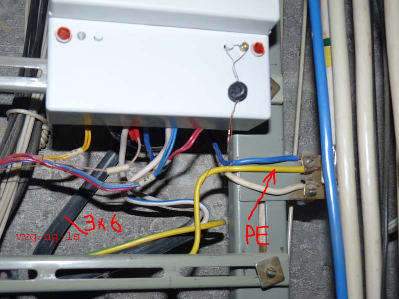

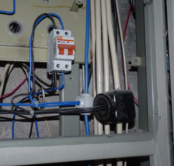

Bladiclab выкладываю фото

Bladiclab
Bladiclab
Регистрация: 20.12.2009
Сообщений: 5472
31.12.2011 в 19:31:31
  1. Что за синий провод появился у Вашего заземления?
  2. В квартиру лучше 10 мм.кв. (электроплиты). Реконструкция все равно будет (вернее была эконом вариант, проложили лишь одну жилу). А у Вас уже и для водонагревателя заложена мощность.
  3. Приходящий ноль на вводной АВ лучше посредством своего ореха.
  4. С вводного АВ (фаза) почему 2 черных провода ушло?
mstrct_lab
mstrct_lab
Регистрация: 31.10.2011
Сообщений: 607
31.12.2011 в 21:21:30
Bladiclab,
  1. с момента первого снимка прошло два месяца, я даже не обратил внимания, что уже провода разные, посмотрю завтра (надеюсь :) ) Чья то "земля", думаю..
  2. Ок
  3. Попробую поговорить об этом с электриками..
  4. два черных + мой черный - это на три квартиры на этаже. Почему два нуля (N), не знаю ((( Где нуль потерялся для одной из двух отсавшихся квартир, посмотрю..
