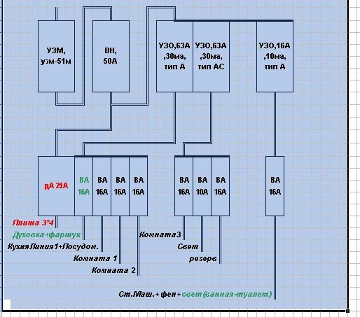

1.
mstrct_lab написал : Как насчет номиналов и характеристик устройств?
смею Вас уверить, что даже такой маститый профессионал как авмал не обладает даром ясновидения. А учитывая то, что выделяет мощность не форум, а МОС_чего-то_там :) подсказать Вам номинал вводного АВ или тип УЗМ сложновато...
  1. учитывая желания строжайшего эконома, ставьте все с характеристикой расцепления "С" - сильно не пострадаете.
  2. тип УЗО - "А" лучше, "АС" - дешевле. На стиралку точно надо диф типа "А".
  3. На розетки АВ С16, на освещение (если несколько АВ С10, если общий - АВ С16, но и кабель тяните 3х2,5).
А вообще, так Вы определитесь: Вы хотите экономно или Вы хотите УЗМ/селективные УЗО/УЗО освещения и т.д. так как это сильно меняет подход!

avmal ок, спасибо,
я почему-то искал логические схемы, не сообразил..((
drdollar ок, спасибо. я хочу экономичное, достаточно типовое решение; сколько на это уйдет денег - неважно :) (Несколько нелогично, конечно) выделенная мощность - косвенно, 40А автомат на вводе, исхожу от этого.
начал изучать/рисовать новую схему

Ну так бы сразу и сказали - Вам надо "элементная база" достаточного качества, но без излишеств. Ввиду этого можно отказаться от противопожарного УЗО и дорогих брендов. Оставить надо УЗМ и 2 дифа: варочная+духовка и стиралка+свет.
Итого: магистраль ---> ВН 50А ---> счетчик ---> АВ С40 ---> ВВГ-нг-ЛС 10 кв. в квартирный щиток ---> УЗМ ---> ВН 50А (теперь от него расходятся следующие линии):
  1. ДА 32/0,03 - варочная+духовка (не забываем силовую розетку на 32А или соед. коробку)
  2. ДА 16/0,03 - стиралка+розетка+свет в С/У (я бы свет пустил так, чтобы в случае неисправности на УЗО света, остался хотя бы в С/У).
  3. УЗО 63/0,03 ---> 4 х АВ С16 (по каждому на комнату + кухня + куда-то прицепите балкон и коридор)
  4. УЗО 63/0,03 ---> 3 х АВ С10 (комнаты + кухня + остальное)
Кажись, усё

drdollar написал : ДА 32/0,03 - варочная+духовка
ДА 32/0,03 - 3х6,0 - варочная; УЗО - автомат 16А - 3х2,5 - духовка.
drdollar написал : ДА 16/0,03 - стиралка+розетка+свет в С/У
УЗО 16А 10мА - автомат 16А - 3х2,5 - стиралка+розетка ( УЗО с автоматом дешевле, чем дифф ).
drdollar написал :
  1. УЗО 63/0,03 ---> 3 х АВ С10 (комнаты + кухня + остальное)
  • санузел.

avmal написал : автомат 16А - 3х2,5 - духовка.
варочная зависимая же...
avmal написал : УЗО с автоматом дешевле, чем дифф
в соседней ветке выяснилось что связка Хагера УЗО+АВ в РФ дороже :eek::eek: чем диф...

Нарисовал, с учетов замечаний и советов как лучше и правильней
.. сайт электро мпо "лежит", поэтому не могу точно сказать есть ли все, что на схеме, в наличии или нет. Займусь этим завтра )
ПО прикидке, получается примерно 20 тыщ . Ну, "надо так надо" )) Это "разовые" траты, их легче воспринимать..
Прошу в одном еще подсказать (см. по схеме, отметил красным и зеленым):
если провод на плиту куплен :o (3*4), но развести зависимую плиту с духовкой, (т.е. купить независимые, сейчас нет никаких) то.. можно оставить провод 3*4 на варочную панель? (понимаю, что по новым нормативам нужно 3*6, но из эксплуатационных потребностей - 5квт с плиты для экономной хозяйки более чем достаточно, имхо
автоматы выбрал двухполюсные 1p+n (легранд DX) в размере одного юнита.. - так логичней и проще, если собирать самому.. Так сказать, по старинке..))
Что скажете? :o

  1. Что-то я запутался: зависимая или независимая у Вас варочная? Если да - Вам трижды написали, что на плиту надо 3х6. А у Вас к тому же на нем и духовка висеть будет. Хотите оставить 4 кв. - ставьте как раз диф 25А, однако, готовьтесь, что скорее всего его довольно часто будет выбивать. Для более точной оценки - напишите модели варочной и духовки.
mstrct_lab написал : новым нормативам нужно 3*6
насколько я знаю, так было всегда.
mstrct_lab написал : автоматы выбрал двухполюсные 1p+n (легранд DX)
фигасе экономия :), впрочем, как и 16/0,01 С/У.
  1. Кстати, если в ветку заглянет уважаемый Алексий, он точно обратит Ваше внимание на "низкоамперность" УЗО С/У :) Я бы в Вашем случае все же поставил туда диф.
  2. Раз уж Вы "экономите", да и
mstrct_lab написал : "разовые" траты, их легче воспринимать..
берите все УЗО и дифы типа "А"

drdollar 1,2 Жековские электрики сказали, что 4 квадрата на плиту будет достаточно, поэтому и согласился, думал раз это их хозяйство, значит лучше знают. Похоже, зря я им поверил. Но уточню у них, почему они настояли на 4 квадратах
Варочной и духовки пока нет - не куплены еще :) Поэтому могу купить и независимые. Просто считал, что зависимые будут проще в управлении.
Ладно, это не вопрос, заменю провод на 6 квадратов.. Действительно, много раз мне уже делают замечания :)
  1. :) Гулять, так гулять. Впрочем, мне кажется, что так легче будет самостоятельно собирать щиток. Изначальный экономичный проект предусматривал 1 автомат 25А на все розетки кроме плиты и посудомойки ;)
  2. Ок, ждем что скажет Алексий :)
  3. Ок.
    Только бы найти их в магазине..

Разница в варочной состоит в том, что зависимая "втыкается" в духовку, а независимая - в розетку. Зав. частично управляется духовкой, незав - полностью сама собой. Если кабель не поменяете - завис. Вам не светит, либо придется покупать оба девайса маломощными, что не есть гут. Но самое лучшее решение:
mstrct_lab написал : Ладно, это не вопрос, заменю провод на 6 квадратов.. Действительно, много раз мне уже делают замечания
так как меняете лет на 15 точно, а вот пользы от такого поступка будет море.
На самом деле можно обойтись и 1 дифом на всю квартиру... Правда разводку придется делать всю 3х6 мм.кв. ;)
  1. Вам же завтра в магазин - берите диф (я вот активно "рекламирую" Хагер... всё никак тесты не закончу) и не мучайтесь - он сам себя от сверхтока защищает + меньше соплей проводных, греющихся контактов и на 1 модуль места меньше.
  2. Именно по этой причине и остановился на Hager
