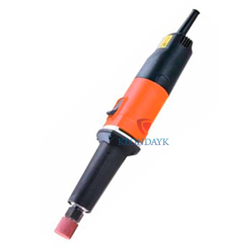

maximus, а я так понимаю речь идет о аналоге 1000 фили или 600?
Увеличил, вроде как casals 500 Ватт

Виктор812, товар редкий)) Но за морем телушка-полушка, да рупь перевоз. Подкупает качество сборки с ценой от Максима, но рупь - перевоз )) сам пока смотрю в сторону мактека 912 - или FELISATTI SG6/750 -
