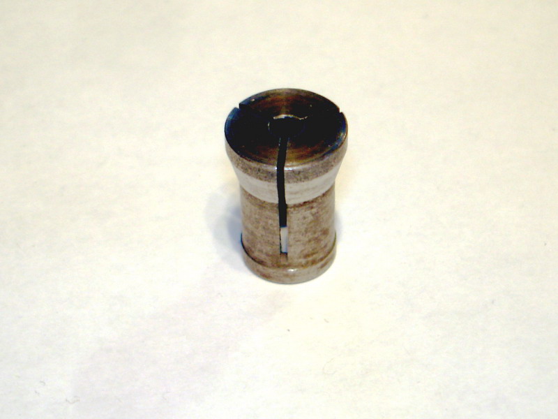

Mutru4 написал : Сколько стоят?
Бошевские цанги покупал рублей за триста с хвостиком. Выше я указывал артикулы цанг, по наличию в магазинах можно посмотреть сколько они стОят в конкретном магазине.
Покупал бошевские цанги потому, что у родной цанги коническая посадочная поверхность была обточена криво, видно невооружённым глазом. Ещё вместо одного диаметра теперь имею два - 6 и 8 мм.

В теме про девальт указывались цанги различные. в т.ч. и на 3мм. Еще нашел такие же для макиты GD0800С в каталоге, для хитачи тоже есть....

Барута написал : В теме про девальт указывались цанги различные. в т.ч. и на 3мм. Еще нашел такие же для макиты GD0800С в каталоге, для хитачи тоже есть....
а резьбы подходят и конуса? ДВ машинка клон (ОЕМ) метабовской- поэтому логично подумать о совместимости цанг.

Mutru4 написал : а резьбы подходят и конуса
Перечитал свой пост - понял, что написал невнятно. Есть тема про девальтовскую машинку D28886 - http://www.mastercity.ru/showthread.php?t=158149&highlight=D28886 Ув. Пряморучко (ТС) очень подробно все осветил, в т.ч. указал номера по каталогу родных цанг от девальта - http://www.mastercity.ru/attachment.php?attachmentid=308955&d=1342542089 Если же их не найти - тогда действительно надо смотреть метабовские, мож и подойдут...

Спех написал : Пожалуйста укажите номера артикулов для цанг 3 мм и 1/8"
Хмм, проблема с этим. Откопал старый каталог 1999/2000, там уже этих размеров нет. Прямо мистика - цанги есть, а номер сказать не могу. Машинка на даче, дома гибкий вал и с ним одна из маленьких (скорее всего 1/8"). Упаковка, увы не сохранилась.
Так что наверное есть смысл выбора "коровы под подойник", т.е. машинки под доступную оснастку.

Mutru4 написал : ДВ машинка клон (ОЕМ) метабовской- поэтому логично подумать о совместимости цанг.
метабовских цанг прикупить, судя по всему, не проблема... Сказал бы кто - подходят они к DW, вот в чем засада. По машинке определился - это точно будет девальтовская... Если заведусь (ночью -42) утром, съежу прикуплю.

Барута написал : Сказал бы кто - подходят они к DW
ПШМ Метабо и девольт- одно и то же, но разного цвета и цены. Цанги-одинаковые.

СНЕГ ИДЕТ написал : Хмм, проблема с этим. Откопал старый каталог 1999/2000, там уже этих размеров нет.
Да нет, всё отлично! Самое главное - фотография цанги 3мм или 1/8", доказывающая, что такие цанги если не существуют, то существовали. Возможно, всплывут не отдельно, а в каком-нибудь другом инструменте - пневматическом, или для мелкого фрезера. Рассматривая 2012 каталог фелисатти, обратил внимание, что все их мелкие фрезеры - просто прямошлифовалки, воткнутые в погружную базу.
А цанга 3 мм, возможно, и не такая уж ходовая. Если приспичит, можно втулку разрезную использовать. Когда искал в интернете цанги, встретилась такая втулка бошевская. Правда, другого переходного размера, не 3 на 6 мм.

Пряморучко написал : ПШМ Метабо и девольт- одно и то же, но разного цвета и цены. Цанги-одинаковые.
В метабовском каталоге есть валы гибкие к прямошлифке, а уж к ним идут цанги всех размеров - они идут ли к машинке, кто знает?
