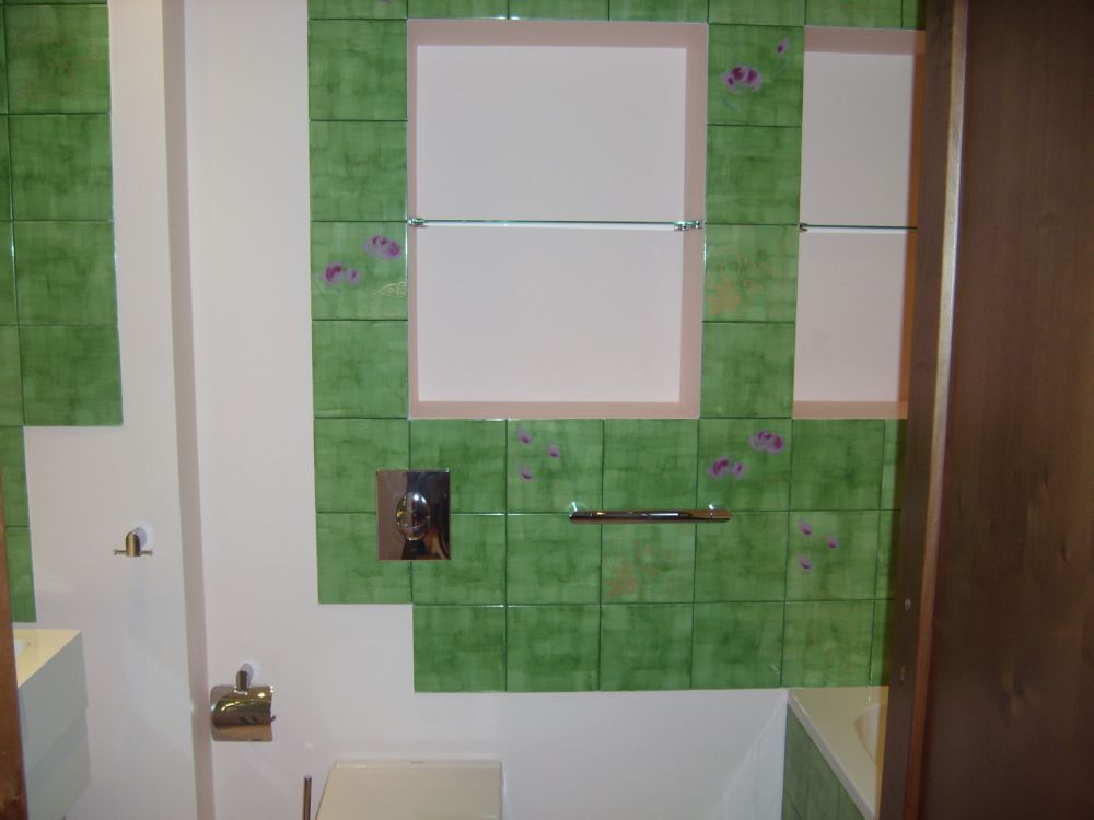

Уважаемые мастера подскажите как правильно и красиво состыковать плитку с декоративной штукатуркой?Плитка будет вот такая, правда еще не купил.http://www.mnogoplitki.ru/Catalog/Rossiya/Nefrit_keramika/Piano/Цвет будет комбинироваться: серый, белый, черный и декоры. Штукатурка одна из разновидностей короеда с мелким зерном.План помещения прилагаю. (Двери на кухне не будет)Сам думаю что можно двумя вариантами:1. Самый простой на стыке плитки поставить пластиковый или алюминиевый профиль.2. Так как выяснилось после снятия старой двери что единой плоскости между стеной коридора и кухни нет (хотя сами стены по поддельности ровные) придётся выравнивать либо стену коридора либо кухни и в принципе можно плоскость стены в кухне 1-1,5 см. сделать утопленной и тогда когда на стену будет приклеена плитка она будет вровень со стеной коридора.Но здесь возникает вопрос на сколько именно мм. штукатурку в кухне нужно заглубить относительно стены коридора?И самый главный вопрос как всё это будет смотреться в реале?Может кто делал подобное или видел?В общем как красивее это оформить?

westent написал : как правильно и красиво состыковать плитку с декоративной штукатуркой?
я приклеивал прямо на декоративку. (на фото) а вот здесь стена будет вдоль лестницы облицовываться камнем, наклеивал скотч малярный, прогрунтовал, снял скотч: http://fotki.yandex.ru/users/koris34/view/444043/?page=0

имхо - лучше без профиля, делаете декоративку, скотчем проклеиваете границу стыка декоративка-плитка, потом клеете плитку встык с декоративкой.

Так если без профиля и на одном уровне с декоративкой клеить будет же виден плиточный клей, да и сама плитка с торца не блещет красотой.

Я бы вывел плоскость стены после укладки плитки, чтобы плитка чуть выпирала, на миллиметр ниже фаски. Или профиль..., или торец закрашивать.

westent написал : мне тоже такой вариант кажется предпочтительным, просто не знаю как в реале будет это смотреться. По идее должно быть нормально.
Раскопал одну фотку. Правда, видно границу не очень и простая покраска. Но заметно, что если сделать малярку "чуть ниже" плитки, то за счёт чёткой границы по торцу, плитка смотрится как влитая. P.s. Кстати, вспомнил что этот объект переделывали лет 5 назад за ребятами из Сальска:(. Наркоманы- гастарбайтеры.
