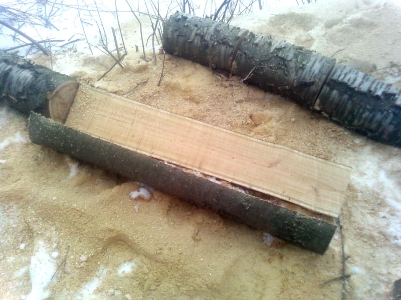

Сегодня первый раз попробовал резать вдоль. Диаметр бревна около 25-30 см. Черешня. Немножко пришлось понапрягаться. Думал, что будет легче. Угол заточки на зубьях стандартный.

А пилой какой?Сверху вроде бы ничего,сбоку бы сфоткать.

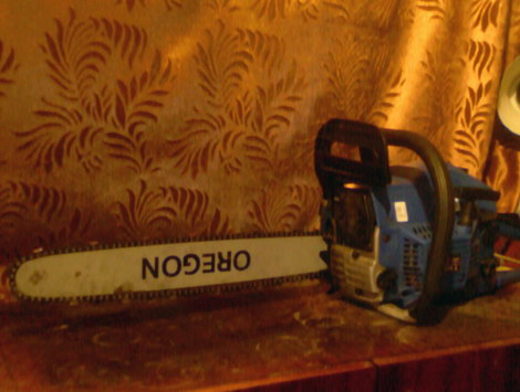

доминик написал : А пилой какой?Сверху вроде бы ничего,сбоку бы сфоткать.
Пила китайская - стандартный дешевый клон Хитачи cs45. Называется то-ли Байкал, то-ли Алтай... Шина толстая (ширина паза под направляющие зубья - 1,6мм). Соответственно и рез получался широким. С торца сфоткать в ближайшее время не смогу. Но когда поеду еще в село, то сделаю.

Та просто положил бревно на два стандартных чурбака и распилил, держа пилу вертикально шиной вниз (сам не ожидал, что настолько ровно получится). И резал верхней частью шины, т.е. все опилки летели вниз и не мешали мне видеть сам процесс. Ну и пилу не упирал в бревно, а удерживал на расстоянии сантиметров 10-15, чтобы хорошо видеть рез. Пилу слегка вело вправо и приходилось её направлять. Но цепь не криво заточена - я и пни срезал у самого основания, где структура волокон весьма свилеватая, но даже по ним режет ровно. Видимо при продольном распиливании еще и вибрация какую-то роль играет в процессе увода пилы с направления реза.
доминик написал : Tomkol,Вроде Байкал.
Та они все разлиты из одной бочки: Байкал, Витязь, Темп, Урал, Алтай, Тайга и прочие исконно русские названия для китайского ширпотреба.
Интересно, а цепь с заточкой для продольного пиления намного производительнее? Может стоит одну специально для этих целей купить? Если не найду специальной, то переточить стандартную. Просто думаю, стоит ли играться?

Я пилю с тиммерджиггом логосолевским.у цепи после каждой заточки понижаю градус на 5.и так до 15,но честно говоря,делаю это больше по рекомендациям.Особой разницы не ощущаю.Сам всё собираюсь взять Орегоновскую цепь для продольного реза,но что-то никак не доеду до Блаунта.Пока взял шину Шина для бензопилы Stihl Duromatic E 3/8"P 1,3 20" и цепь к ней .Посмотрим,может засчёт реза потоньше,будет побыстрее грызть.
