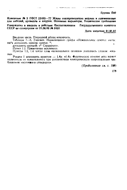

Netlog написал : диаметр - либо "номинальный и справочно", либо "не более", и только в одной табличке - точно.
А Вы прочтите пункты 1.3 и 1.4 ...
1.3 Номинальное сечение и минимальное число проволок в жиле для классов 1 и 2 должно соответствовать указанному в табл. 1 и 2.

Alex___dr написал : Номинальное
а значение этого слова знаете? номинальный [лат. nominalis именной] - 1) являющийся каким-л. только по названию, только называющийся, но не выполняющий своего назначения

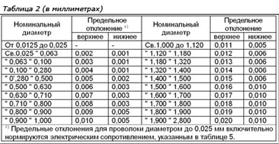

юра Т написал : а значение этого слова знаете? номинальный [лат. nominalis именной] - 1) являющийся каким-л. только по названию, только называющийся, но не выполняющий своего назначения
На каждый (надеюсь, что это Вам известно... ) номинал, есть допуск... И есть ГОСТ в котором эти допуска обозначены. ГОСТ 2112-79 - http://www.kabel-news.ru/issue/articles/articles_224.html

Alex___dr написал : И есть ГОСТ
цитата "По ГОСТ 22483-77 «Жилы токопроводящие медные и алюминиевые для кабелей, проводов и шнуров. Основные параметры и технические требования»: Сечение токопроводящей жилы - справочное значение и проверке не подлежит. «Фактическое сечение жил может отличаться от номинального при соответствии электрического сопротивления требованиям настоящего стандарта» (ГОСТ 22483-77, п. 1.4а).
Таким образом, контроль сечения проводится только через электрическое сопротивление (ГОСТ 22483-77, Таблица 1). Фактическое сечение жилы может несколько отличаться от номинального, но при этом их электрические сопротивления будут одинаковы. Это зависит от марки меди или алюминия, от степени отжига (технологический процесс) и т.д. Таким образом, допускается уменьшать сечение токопроводящих жил при условии соблюдения заданного в стандарте электрического сопротивления. Величина допустимого снижения сечения жилы не оговаривается."

Alex___dr написал : А Вы прочтите пункты 1.3 и 1.4 ...
Номинальное сечение ... справочно. Давайте вы нам ещё и смысл слова "справочно" растолкуете. :) Номинал - это здорово, но, блин, есть звёздочка и сноска.

Alex___dr написал : А Вы прочтите пункт ... 1.4 ...
читаем третье изменение к ГОСТу

юра Т написал : читаем третье изменение к ГОСТу
Всё на благо человека... :( Видимо теперь жилы изготавливают не из меди М1, а из меди М00... :) Померил диаметр жил (был снят на даче при перестройке дома... ) сорокалетнего АВВГ 4мм2 и ВВГ 2,5мм2 - 2,26мм и 1,75мм соответственно... Изоляция до сих пор мягкая...
