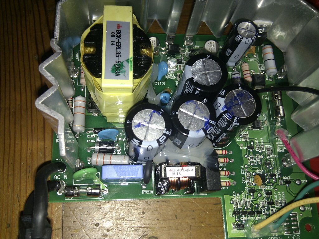

перечитал.... столько деталей уже сгорело, что трудно понять или косяк в впаивании деталей или все таки цепь питания не держит повышение напряжения, вроде все правильно написано было. В цепи коллектора транзистора 2222А сколько суммарное сопротивление стоит?

Anat78 написал :
Номиналы резисторов еще раз перепроверю.
На элетролите перепутал полярность. На схеме, не на плате, после замены.
Сравнил по фото интактного зарядника, с тем что сейчас - все сходится.
Регистрация: 20.02.2011 Санкт-Петербург Сообщений: 1631
marat12345, посмотрите суммарное сопротивление обозначенных мной резисторов.проверте- правильно ли я нанёс печать?у Вас оригинал то на руках,а у меня на мониторе
volodrez написал :
1 - 1.3 КОм, 0.25% (коричневый, оранжевый, черный, коричневый, синий )
2 - ?? 470 КОм, 1% (Желтый, фиолетовый, черный, серебро(золото) или оранж. (немогу разобрать), коричневый)
3 - 10 Ом, 1% (коричневый, черный, черный, золото???, кориченвый )
Номера на картинке.
