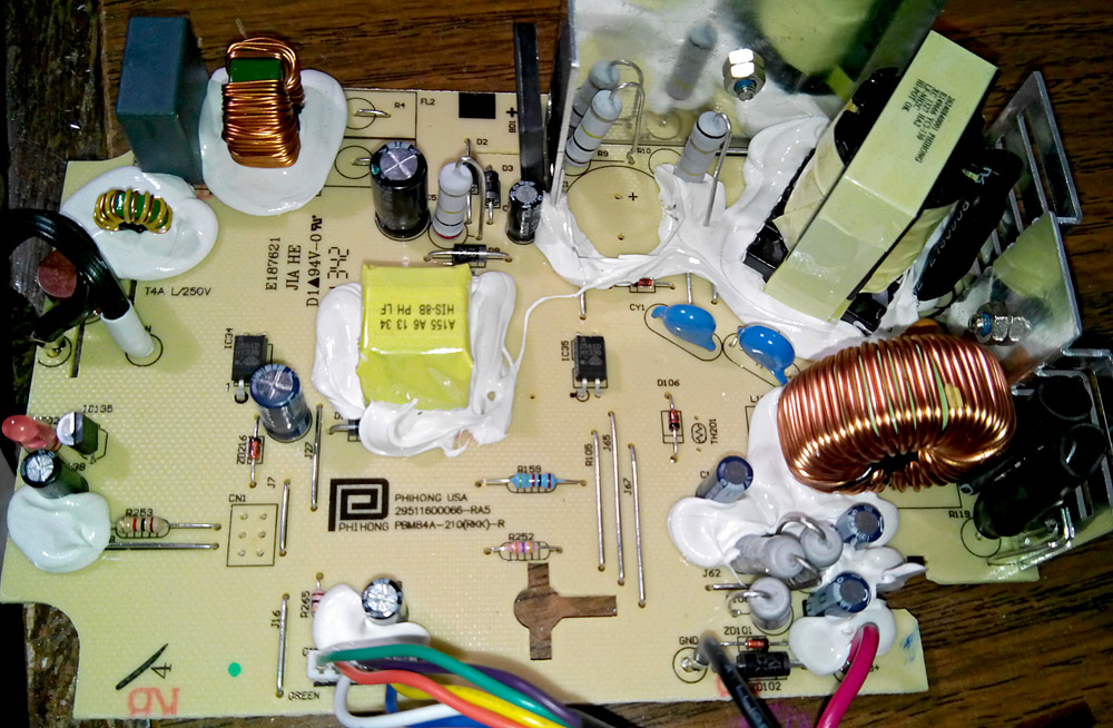

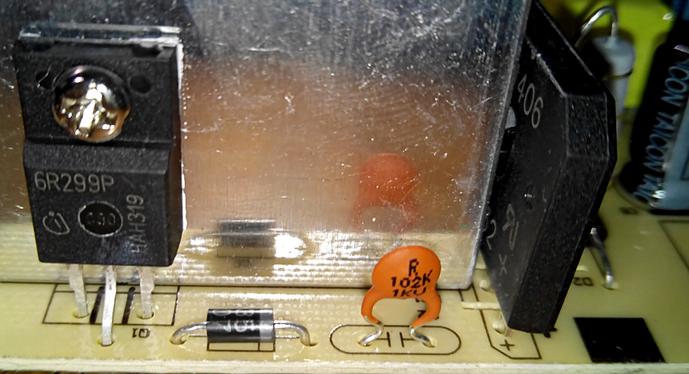

Serge! написал : ставят конденсатор на 180-400uF, видел не менее одной
Если все работает - просто повторяй. По мне (имхо) пусть лучше остается небольшая пульсация, чем я выйду за лимит рабочих напряжений на контроллере.
Serge!
Serge!
Регистрация: 05.12.2013
Сообщений: 106
07.05.2014 в 15:06:27
Anat78 написал : верно, переделка самая надежная, если у вас другая - выложите фото

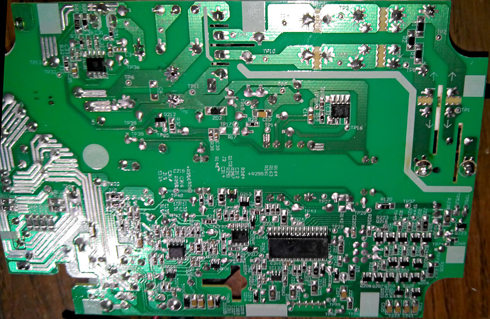

Так у меня нет второго высоковольтного конденсатора, вот фотка платы как у меня:
Соответственно я буду менять только один, большой:
В общем в итоге решил, что буду менять варистор, большой конденсатор, MOSFET, возможно даже предохранитель поменяю.

Serge! написал : В общем в итоге решил, что буду менять варистор, большой конденсатор, MOSFET, возможно даже предохранитель поменяю.

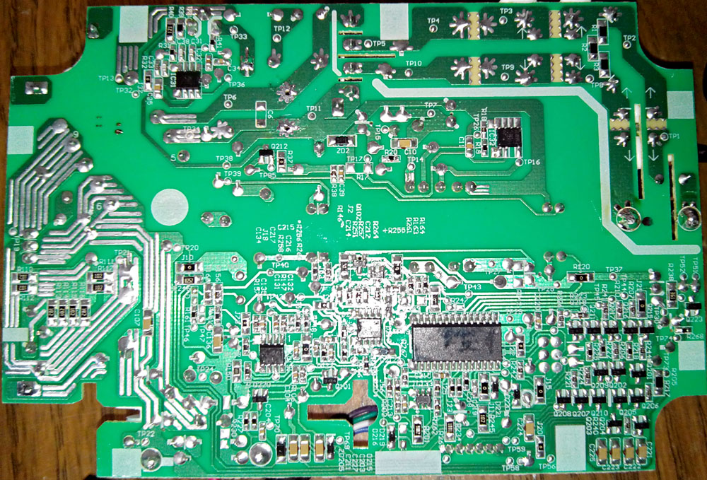

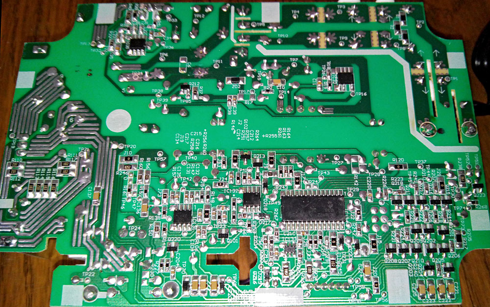

а обратную стороны платы сфотать можете?

Serge!, да у вас более старая версия зарядного, все верно:
Serge! написал : менять варистор, большой конденсатор, MOSFET, предохранитель

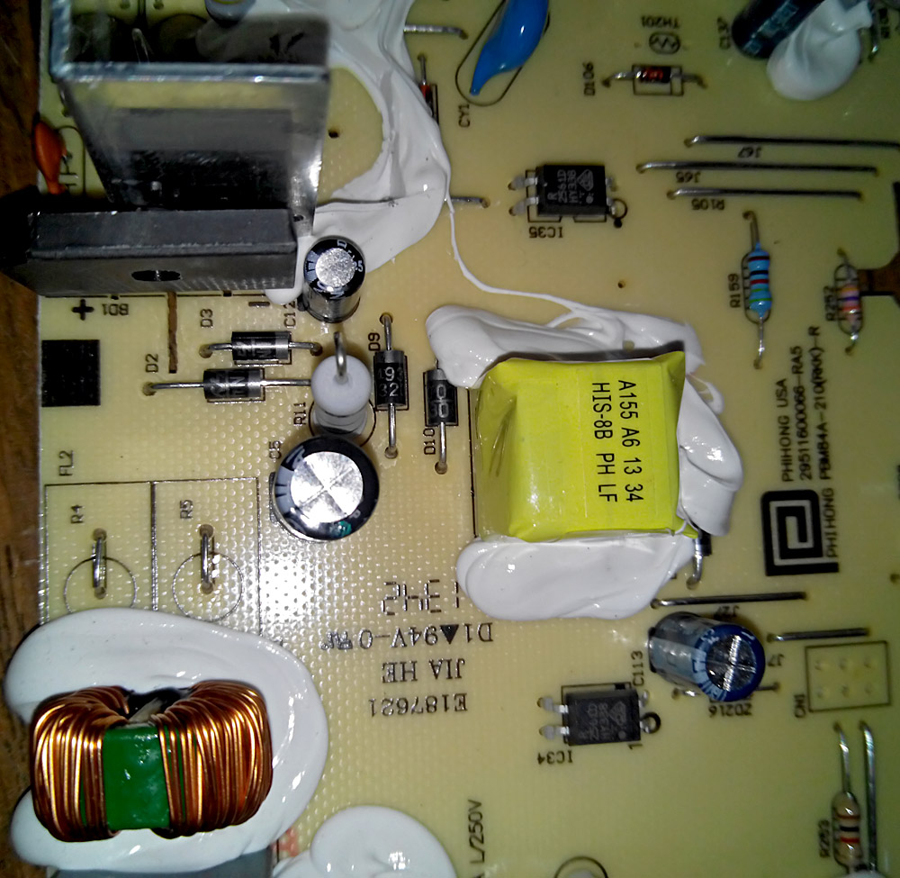

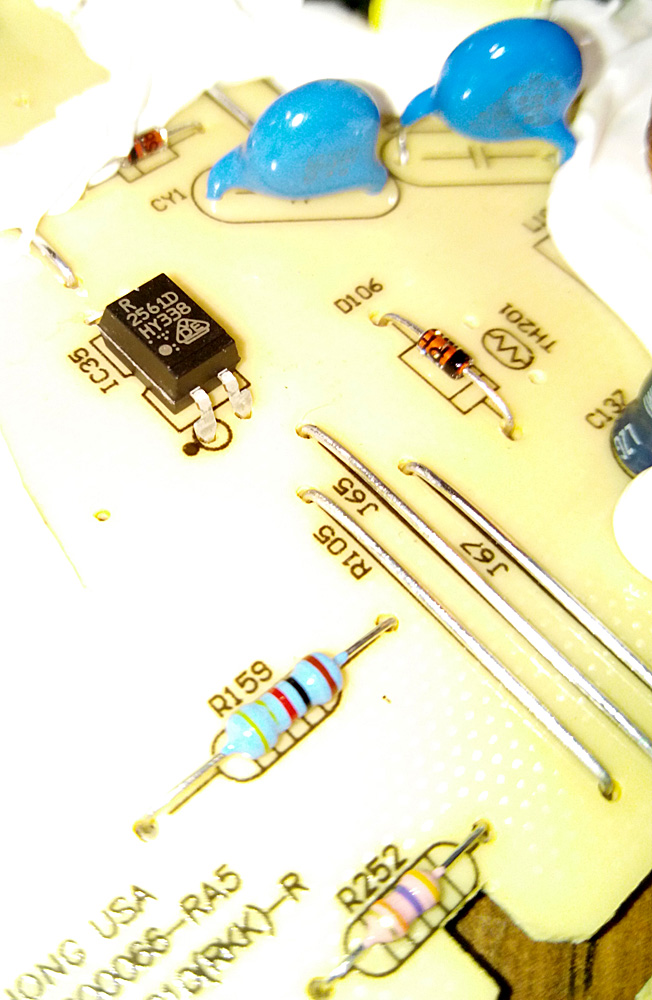

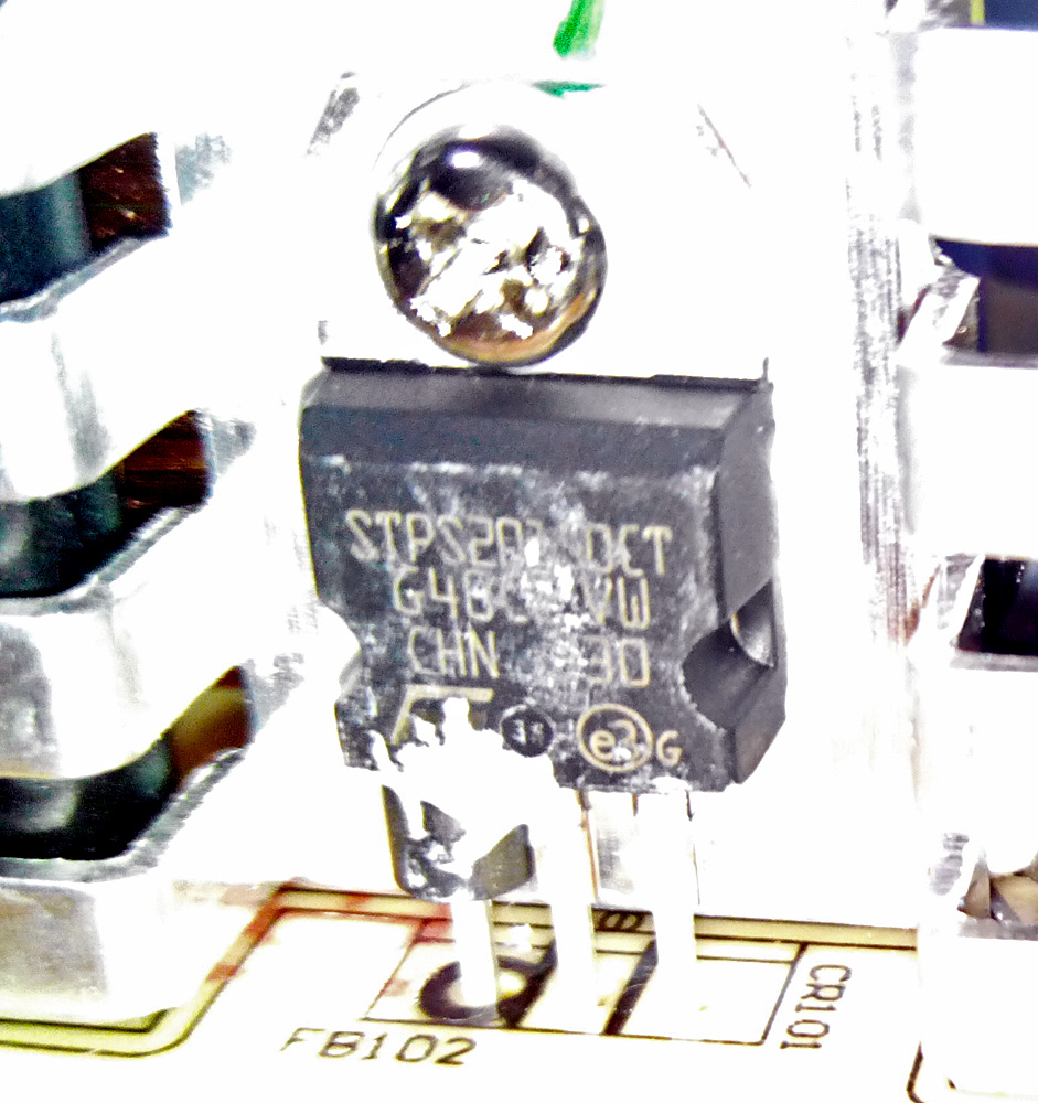

Отснял новую зарядку DCB101 поподробнее:
Правда качество не фонтан, но брызги есть.

Дата на заряднике стоит?

Anat78 написал : Дата на заряднике стоит?
на корпусе которая?
Ssshaman
Ssshaman
Регистрация: 25.10.2008
Сообщений: 6219
08.05.2014 в 11:17:51
Журавчик написал : Володь я вам таки поражаюсь! С твоей то любофью к фото и выдать такое... нет тебе прощения! Может ты обскурой снимал? Срочно всё переснять, минимум на Хассель!!!
Китайский телефон ночью, что же от него требовать, если бы подсветить, то он снял бы вполне достойно, но условия походно-боевые. А чтобы отснять по-человечески, это мне свет подготовить надо, за камерой съездить, а это время, которого нет.
2013 год. 2014 - идентична.

Mutru4 написал : на корпусе которая?
на плате только
