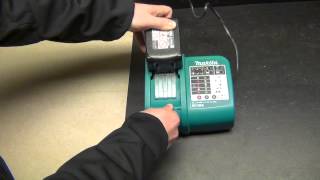

Anat78,
Valmemst,
всем спасибо. Зарядочку запустил в итоге. Конденсатор поставил 220 мкф x 400В. Основной проблемой было запихнуть на плату транзистор :)
Смущает только, что музыку не играет, а просто пищит.

Serge!, тыкали акб чтоб заиграло? :)

Anat78 пробовал для интереса, что-то там вроде пискнуло, но музыки не было может не так втыкнул - особо не заморачивался, т.к. аккумуляторы заряжает, а музыка это уже приятный бонус ;)

Serge!, вот видео вам How to change the melody on a Makita DC18RA battery charger
