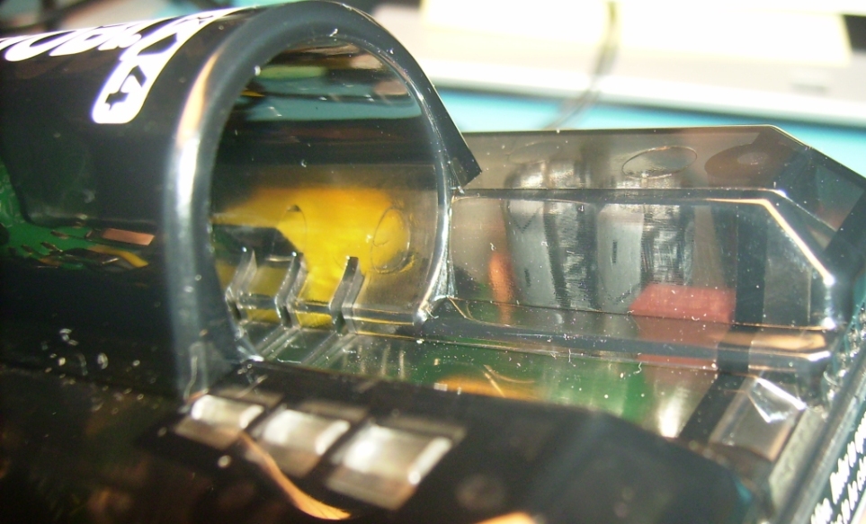

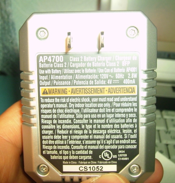

Palivoda, теоретически она рассчитана и на 220 вольт может работать сейчас, но лучше разобрать, проблем нет обычной плоской отверткой главное подогнать ее

Palivoda написал : Ребята, кто нибудь переделывал зарядник RYOBI TEK4 ( AP4700 ) с 110В на 220В? Пробывал кратковременно включать просто через переходник, заряд идет ( вроде...), но боюсь угробить, ... Проблема , не могу разобрать, нет подходящей отверточки:confused: поэтому соответственно не могу посмотреть схему, правда через полупрозрачный пластик видно два кондера на 47мкФ/400В. Может она потянет на 220? Ваше мнение:help
