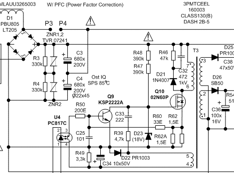

80 ватт маловато будет,на зарядке 95 написанно-надо ватт 200.Совецкий транс как раз 2-3 кило будет.В нашем городе современных компактных не нашёл.Вот фото,правда не очень...

chimik2 написал : Вот фото,правда не очень...
еще бы данные деталей входного каскада

Anat78 написал : входного каскада
добейте
chimik2а, а то он собирался зарядку неразбирая через блютуз прошить на220:)

19.12.2012 в 06:29:52
chimik2 написал : может кто уже этим на Хитачу занимался..
расскажите про детали и мы сделаем общими усилиями
