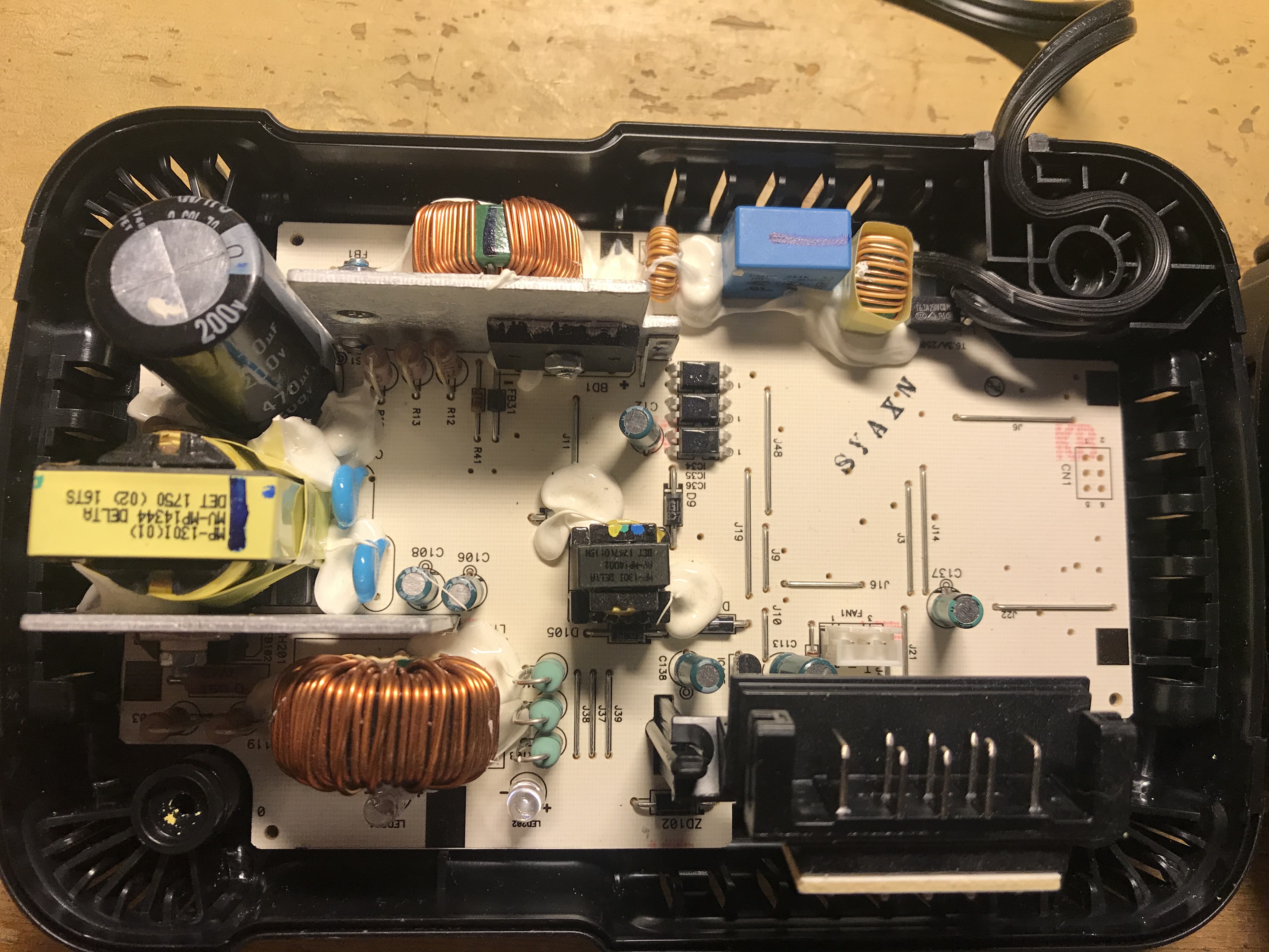

По возможности подскажите возможно ли переделать и как это сделать зарядное устройство для аккумулятора пылесоса Hoover, добавил фото.

Pats0, на единичном изделии это нерентабельно. в принципе точка. если время чего-то для вас стоит, то купите преобразователь 220/110 В или, что лучше, другой адаптер на 24 В. как я понял из фотографий - это обычный блок питания у которого на выходе 2 провода, а значит вся адаптация должна заключаться в перепайке этого провода к другому блоку питания на 220 В. если же время есть и есть любовь заниматься тем, за что не платят, то надо увеличить число витков вторичной обмотки этого трансформатора в два раза, с допустимым уменьшением сечения провода. предвижу вопрос: купить готовый трансформатор нельзя, потому что это не унифицированное изделие и каждый уважающий себя китаец мотает то, что его душе угодно. я бы начал с того, что подключил этот БП к нашей сети 220 В, если конденсатор на входе рассчитан на 400 В (что по фотографиям не видно). P.S. не принимайте лично про отношение ко времени и занятию бесплатной работой, я отчасти себе это написал))

SergILD, Спасибо за разъяснения. Попробую найти похожий блок, уточнение подойдет на 24В, так как Вы написали, или должно быть 25,2В как предыдущий блок? Данная зарядка используется для зарядки шести баночного аккумулятора.

Pats0, 25,2 В / 6 = 4,2 В, что максимум для литиевых элементов. при 24 В (если блок держит стабильно его) заряжаться тоже будет, но может не до 100%, а до 95%. хотя тут зависит от контроллера внутри устройства, я бы сначала попробовал от лабораторника запитать, чем бежать покупать.
что же касается этого БП, коденсатор высоковлюольтный на какое напряжение?

SergILD, Конденсатор 22 uF 200V, 105C.

Pats0, ну значит БП на наши 220 В не рассчитан точно.

Очередная американская DCB118 вышла из строя, точно сгорела диодная сборка MBR20150CT + дорожка к акб. Моя личная, производства 2017 года, пробег - более 100 зарядок разных акб. Из необычного - случилось это на одном из самых мелких акб, 2Ач DCB203, был полностью разряжен, сразу после установки на зарядку. Обычно выходили из строя подобным образом на более ёмких АКБ.
ganushak, первая зарядка с подобной проблемой, забавно что много раз тут читал что так бывает, но пока не ловил этот дефект. замена диодной сборки решило проблему. смущает только восстановление дорожки каплей припоя - как бы при повторении не пришлось восстанавливать все дорожки от сборки до клеммы.

SergILD написал: как бы при повторении не пришлось восстанавливать все дорожки от сборки до клеммы.
Я с обратной стороны от выгоревшей предохранительной дорожки обычный предохранитель на 10А-15А с выводными ножками впаиваю в просверленные отверстия. Там под предохранитель места много. Но всё-таки не настолько много, чтобы держатель предохранителей поставить.
ganushak, вполне логичное и довольно простая мера; тоже закуплю предохранителей прозапас. в этой зарядке ничего быстрее не придумал - как переставить контактную группу аккумулятора с донорской DCB118.
