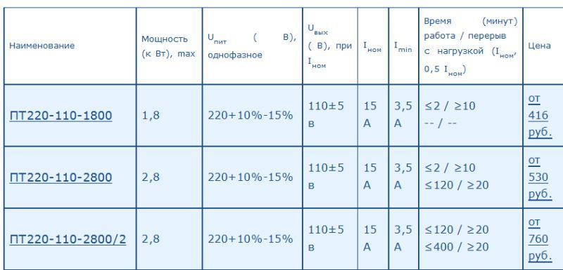

volodrez, посоветуйте автотрансформатор пожалуйста? С запасом, для чайника, может с защитой какой. Чтоб не переживать по поводу хватит ли мощности для пары двухкиловатных устройств. Прошу прощения что немного мусорю в ветке. P.S. переписывался на тему трансов с англичанином, тот полный чайник, жаловался мне на дешёвые, но заметил что в Британии 110 очень модная тема, с его слов они даже телеки везут из Штатов (я всегда думал что телеки универсальные 110/220)

Abrvalg написал : С запасом,
Abrvalg написал : Чтоб не переживать по поводу хватит ли мощности для пары двухкиловатных устройств.
смотрю,хотите а американский стандарт перейти:).выбирайте http://yandex.ru/yandsearch?text=%D0%B0%D0%B2%D1%82%D0%BE%D1%82%D1%80%D0%B0%D0%BD%D1%81%D1%84%D0%BE%D1%80%D0%BC%D0%B0%D1%82%D0%BE%D1%80%20220%2F110&lr=2.посоветую только выбирайте чтоб трансформатор был изготовлен на кольцевом магнитопроводе( тор-магнитопровод,тороидальный)у него выше кпд,минимальные весо-габаритные параметры.защитой может служить обыкновенный автоматический выключатель(автомат) на соответствующий ток(зависит от мощности нагрузки).для подключения двух устройств можно поставить два автомата(чтоб раздельно).есть лабораторные автотрансы ЛАТРы-они намотаны на торах и напряжение снимается с подвижного контакта-угольное колёсико бегает по торцевой стороне по виткам ,они в этом месте зачищены от изоляционного лака,получается плавная регулировка от 0 до 250вольт ,но у них это место слабое,очень часто обмотка в этом оголённом месте замыкает и транс сгорает,отсюда беда многих автостабилизаторов китайских.но именно латры популярны у самодельщиков.сам сделал из них 4 сварочных аппарата (из латр-2м,весит меньше 10кг ,тройку тянет,но с перекурами ).если бережёте денюжки, есть время и желание ,то можете приобресть латр сделать отвод от соответствующего витка(в центре получится)-это чтоб через колёсико угольное не пользоваться ,сделать ящик подходящийй,автоматы воткнуть.просто латр можно дёшево найти,у нас например на блохе рублей до500 -реально.можно и спаленный перемотать -там всего одна обмотка 250витков в один слой без изоляции внешней(это я говорю про 2кВт латр).

Abrvalg - купил в Америке сетевой шуруповер деволт 650 ватт, переделал на 220В за 5 минут и 120 руб :), все влезло в ручку шуруповерта :), но лучше вынести в маленькую коробочку у вилки.
Кстати есть и транс на 220/110, вчера от него пилил сабельной так как нужны были малые обороты а регулятор на сабле овно

Anat78 написал : купил в Америке сетевой шуруповер деволт 650 ватт, переделал на 220В за 5 минут и 120 руб , все влезло в ручку шуруповерта , но лучше вынести в маленькую коробочку у вилки.
на семисторе схему собрали?

Anat78, клаву плёнкой прозрачной оберните и не пропадайте:).я как-то совсем упустил что можно собрать адаптер на семисторе или тиристорах,а ведь совсем недавно здесь проскочил девайс для электрокосы. вот главрыба обрадуется:)
Anat78 написал : деволт 650 ватт, переделал на 220В за 5 минут и 120 руб
будет хорошо ,даже в этой теме,показать подробности и обозначить пути для повторения ,а также возможности для увеличения мощности.

выше давал ссылку http://www.eltranstech.ru/st14.php всем кто хочет пользоваться дешёвым американским инструментом,но не для зарядных устройств.

По сабжу: покупаем самый дешевый светорегулятор и симистор на 16 А меняем тот которые стоит симистор (4А) на новый плюс кусок алюминия на него прикрутить включаем в разрыв питания и ставим с помощью вольтметра на выходе 120 вольт, измеряем сопротивление переменного резистора и заменяем на такой же постоянный.
