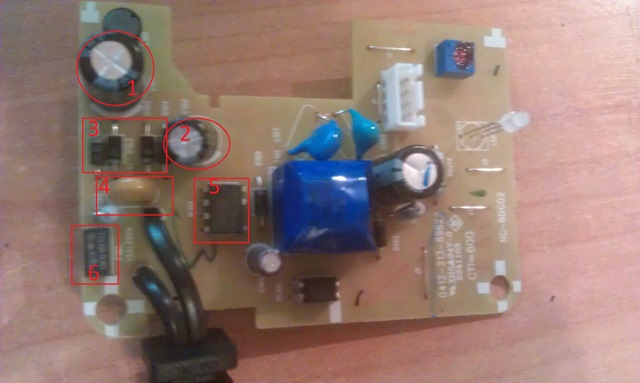

03.09.2013 в 16:59:54
народ, мож я чего не понимаю??? разговор ниже про зарядник милуоки:
Р220 написал : Зарядка 220В, модернизированная грамотно: заменены конденсаторы, сопротивления, варистор и шнур питания, а не простым выкусыванием варистора и перерезанием дорожки, всё сделано качественно и аккуратно.
на куй менять кондеры и сопротивления?
