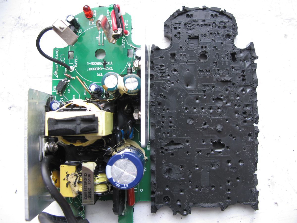

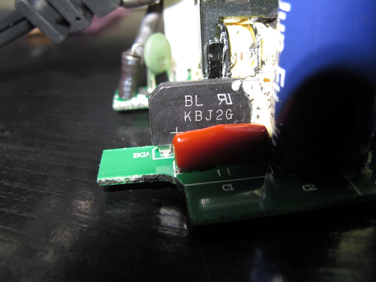

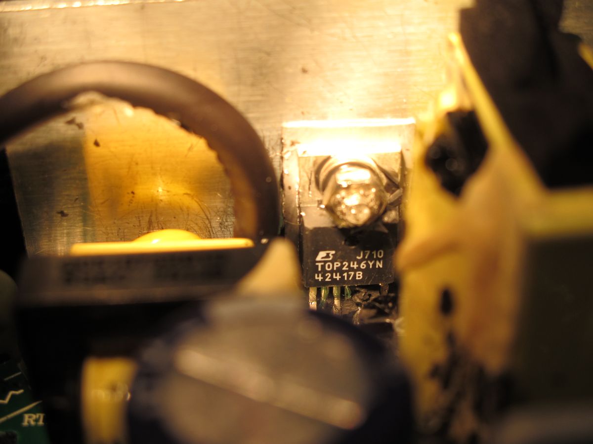

niklai написал :
Конденсатор на 250 в,маркировка TOP 255 PN
Не забудьте заменить или выбросить варистор
Регистрация: 17.02.2014 Череповец Сообщений: 12
swalka написал :
Заменить на что?
Регистрация: 30.06.2014 Сыктывкар Сообщений: 115
niklai написал :
Заменить на что?
На подходящий по напряжению.

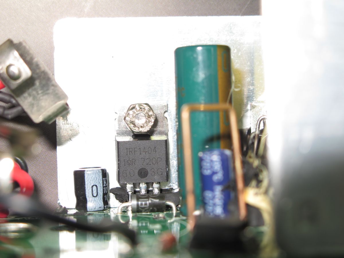

Oda написал :
Транзистор k15a50d (500v).
Кто-нибудь уже крутил в руках?
Крутил.
При переделке на 220 Вольт заменил его на 9N60.
Ну и ёмкости по питанию заменил на 400 вольтовые.

Brushless,
Сделай фотку после переделки, какой конденсатор поставил?
samale написал :
Brushless,
кондер 100mf 450V 105 град.

я так понимаю большой конденсатор и варистор или в данном случае еще что-то есть?
много уже циклов прошла после переделки? можно говорить о стабильности?
Oda написал :
Да, ещё и варистор заменил, и сетевой предохранитель установил 6,3А.
Переделка на питание 220Вольт производилась под заказ, клиенту. Около месяца назад. Возврата не было, следовательно полёт нормальный.

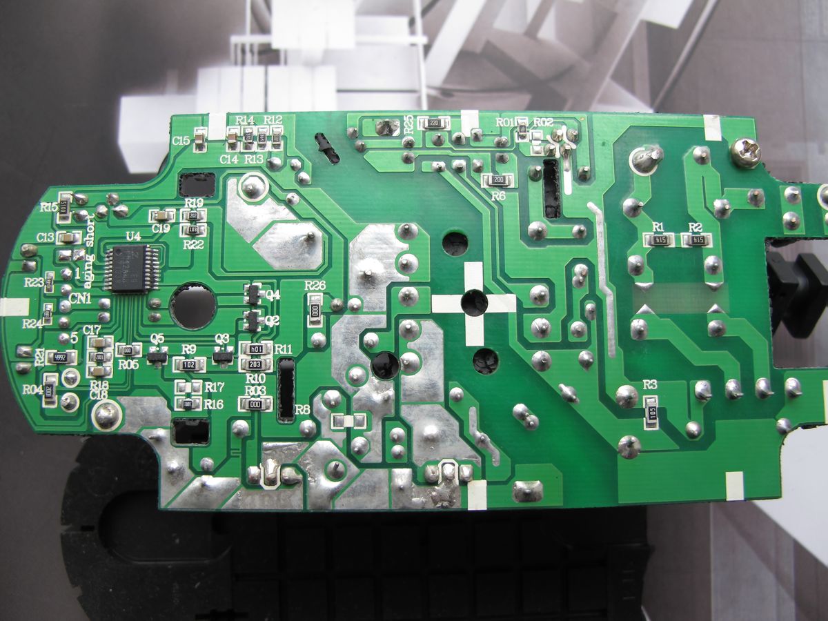

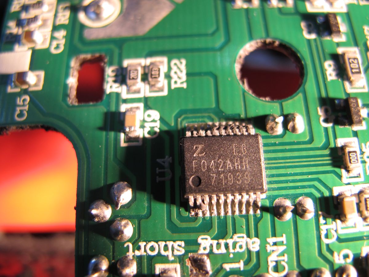

В зарядном устройстве DeWALT DCB101
выгорело несколько ЭРЭ в корпусе SOT-23. На корпусе надпись К84 и перпендикулярно Y7.
На фото платы эти ЭРЭ обведены чёрным.
Что это?

Поменял работает. Компаунд не смог найти, это критично? Отдельное спасибо Valmemst

Я понял, спасибо, транзистор подбирался исходя из определенных параметров или только ток и напряжение и доступность в соседнем магазине?

Oda, спасибо за помощь. Похоже это, таки, BSS84.
Я тоже нашёл информацию о нём
Транзистор был взят по аналогии с этой доработкой .
Такую же зарядку я и переделывал. Выполнил все описанные операции .
