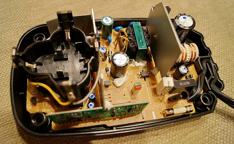

Andy-146, Вы ,это,разберите,сфоткайте,перепишите что стоит внутри.в теме много описано переделок-принцип один и тот же,поэтому вопросы по-конкретнее задавайте.вот примерhttp://www.mastercity.ru/showthread.php?t=153920&p=3702093&viewfull=1#post3702093 и всё получилось.

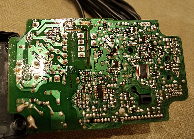

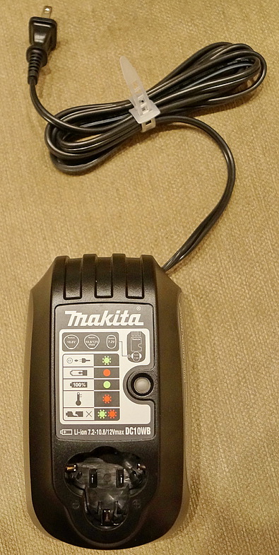

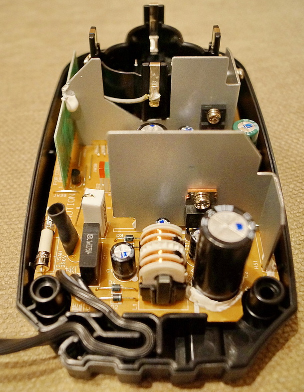

Andy-146 написал : Имею комбо Mikita http://www.makita.com/en-us/Modules/...x?Name=LCT309W с зарядкой DC10WB на 110В Кто-нибудь имеет опыт переделки ее на 220В?
переделывается легко писал про него уже выше, вот только что сфоткал приходил из британии, заменил конденсатор и варистор с предохранителем и все работает уже полгода
