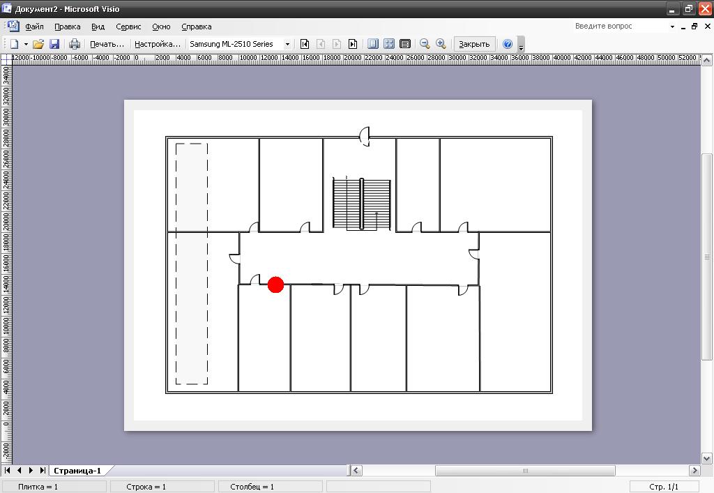

Скажите можно ли выдолбить в отмеченном месте нишу 300*400, пунктиром-как идут панели, по крайней мере у меня и в коридоре, кирпич, 1 этаж, 5 этажей, стена сантиметров 35, ниша на 9см, нужно ли укрепить уголком? Да, подскажите тип дома?

А СТЕНЫ ИЗ КАКОВО МАТЕРИАЛА. Нет не возможно потому что стены несущие.

35 см - странная толщина. Намного больше, чем кирпич, но меньше, чем полтора кирпича. Уточните. При толщине 1,5 кирпича убрать 9 см (полкирпича) на такой площади не страшно, на несущей способности не отразится. Если Вам нужны цифры - любая строительная компания проведет исследование, но это стоит денег.

Neitrinos написал : можно ли выдолбить в отмеченном месте нишу 300*400, пунктиром-как идут панели, по крайней мере у меня и в коридоре, кирпич, 1 этаж, 5 этажей, стена сантиметров 35, ниша на 9см
Без проблем. Только у меня смутные предчувствия одолевают, что размер ниши меньше, а глубина больше. Набурите для начала перфорацию по всему периметру и вертикальную можно одну сделать посерёдке, а потом вставить зубило, поставить на удар и выдолбить всё.
ШВГ 335*490*90 это размер именно ниши (Вольта хагер), на нащёт усиления как? там где то сантиметров 50-55 от входной двери, перемычке нужно ж на чём то стоять, хоть "столбик оставить", возможно немного меньшая глубина за счёт толстой штукатурки.

Neitrinos написал : нащёт усиления как?
Не заморачивайтесь.

Neitrinos написал : Да, подскажите тип дома?
общага?
Neitrinos написал : 50-55 от входной двери, перемычке нужно ж на чём то стоять,
Три ряда целого кирпича, по высоте, оставьте до плоскости опирания. И-

avmal написал : .... Набурите для начала перфорацию по всему периметру и вертикальную можно одну сделать посерёдке, а потом вставить зубило, поставить на удар и выдолбить всё.
В кирпиче перфорацию значительно удобнеее делать коронкой эдак 65-75 мм, получается быстрее если просто сверлом и зубилом

Я тащусь над вашим фанатизмом по поводу ниш и штраб, но все их делают, включая и вас, только вы за собой этого не замечаете. Теперь назовите хоть одну причину, по которой нишу выполнить нельзя.
Neitrinos написал : кирпич, 1 этаж, 5 этажей, стена сантиметров 35

Не, не вопрос. Тащитесь. Выполнять можно. А вот как укреплять - другой вопрос. Я отсылаю человека на профильный форум. Чтобы не было мучительно больно. То, что "все" делают - не значит что это хорошо.
