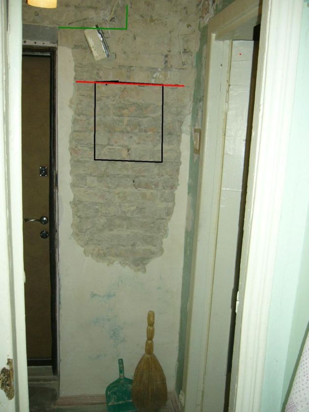

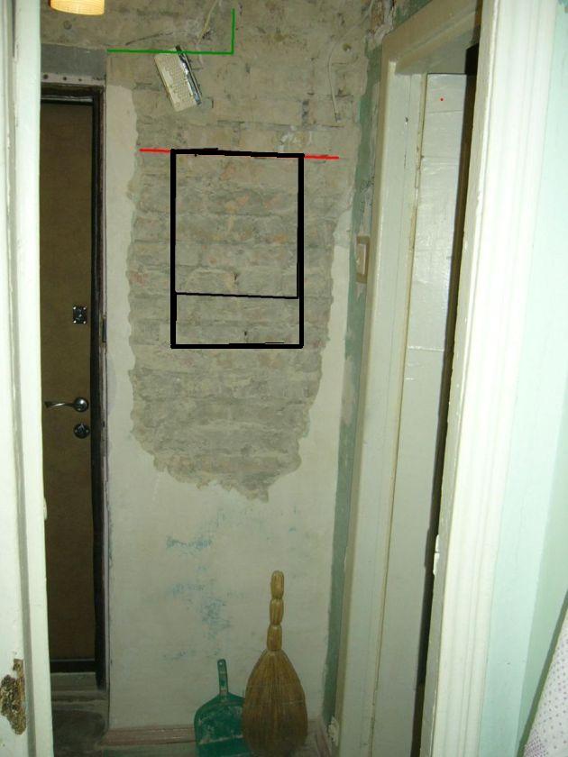

Новая инфа, уже с фотками Красным армированая зона, зелёным перемычка. Высота до армировки 180, приставил щит низковато, но зато 3 ряда до перемычки + армировка будет распределять нагрузку. Верно мыслю?
Уточнение по маштабу... гдето так скорее

Neitrinos написал : Новая инфа, уже с фотками
О, Господи! Так там дел на час максимум, а обсуждали целый день.

Не охота в "несушке" с бухты барахты долбить)))) всё таки 1/5 этаж

13.01.2012 в 01:04:55
avmal написал : О, Господи! Так там дел на час максимум, а обсуждали целый день.
А в панельках вы тоже щиты встраиваете? А вы в курсе, что в бетоне панелек хорошо бы вокруг щита варить раму? И её анкерить?.. Конечно, если щиток не на 12 модулей...
Neitrinos, Верно!
