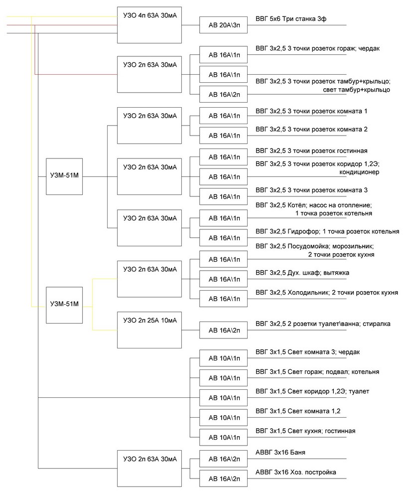

Songo
Songo
Старожил
Регистрация: 30.10.2011
Сообщений: 3354
10.01.2012 в 14:06:44
Shema v1.1 Изменения в v1.1: Заменён АВ на станки на 20А Добавлено освещение тамбура+крыльцо к розеткам тамбура и крыльца. Добавлено освещение подвала+котельни к освещению гоража. Перенесены 2 точки розеток котельня; чердак с отдельного АВ на АВ гидрофора и котла (по одной на каждого), чердак перенесён к розеткам гоража. Перенесены 3 точки розеток комната 3 на освободившийся АВ. Заменён кабель на внешние постройки на АВВГ 3х16. Распределена нагрузка по фазам.
1) Хотелось бы обойтись одним УЗМ, но если объединить все потребители которые с моей точки зрения нужно защитить, то на оду фазу не повесить их, так как превышает ток вводного автомата. 2) Смущает 6-е УЗО (сверху вниз), что на нём весит и холодильник и морозильник и дух. шкаф, если сработает, то все обесточит :( Добавлять еще УЗО в схему, или может как-то распределить по другому нагрузки можно? 3) Остаётся открытым вопрос о выводе\не выводе из под 5-го УЗО (с верху вниз) всех потребителей. 4) Вывод кондиционера из под УЗО, производитель как допускает установку без его, так и не запрещает его. Как скажите, так и сделаю. 5) Думаю, может освещение разбросать по разным фазам?

10.01.2012 в 23:27:27
Songo написал : Насос на отопление
насос будет один?

10.01.2012 в 23:47:59
4Серый написал : насос будет один?
Котёл покуда не куплен и не выбран, поэтому сложно сказать. Отопление будет только в полу без батарей, думаю что одного хватит, хотя я не сантехник, сложно сказать. Если у вас опыт с этим есть, то посоветуйте.
