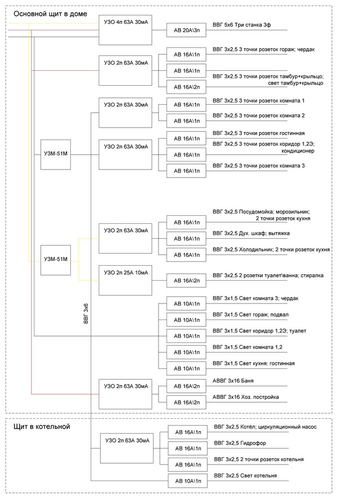

Songo написал : Отопление будет только в полу без батарей, думаю что одного хватит,
зря вы так думаете.одного не хватит.а если ещё и подвал под гаражом отапливаться будет,да ,смотрю,электрического водогрея у вас на схеме нет,значит или котёл двухконтурный,или отдельный бойлер...насосов может набраться на отдельный щиток в:

4Серый написал : смотрю,электрического водогрея у вас на схеме нет,значит или котёл двухконтурный,или отдельный бойлер...насосов
Из изучения мною котлов, думаю что котёл будет фирмы Beretta двухконтурный совмещенный с газовой колонкой. Отопление только газовое будет, возможно еще отдельно будет котёл на твёрдом топливе. Электрические врезки или электро-котлы не выгодные, газ значительно дешевле.

Songo, и всё же задумайтесь о своём щитке в котельной,если,конечно есть место куда его можно установить

4Серый написал : и всё же задумайтесь о своём щитке в котельной,если,конечно есть место куда его можно установить
Место есть и смысл думаю тоже в этом есть. Заведу ВВГ 3х10 в котельню, и там щиток поставлю. Я постараюсь выложить завтра план и схему щита котельни.

Songo написал : Заведу ВВГ 3х10 в котельню
:eek:три на десять!?:eek: да вам и три на шесть с лихвой...

4Серый написал : три на десять!?
Погорячился :o Набросал схему сегодня. Shema v1.2 Изменения в v1.2: Перенесено всё связанное с котельной в отдельный щит в котельне и разнесено по отдельным АВ. Запитка внешних построек перенесена на красную фазу.
Наверно надо еще поставить АВ в основном щите и от его пустить кабель на щит котельню?

Kamikaze Хоть пост и не мне, но зная планировку дома.....
Так котельня находится в доме а не отдельная постройка. Это ведь на отдельно стоящие постройки требуется РЕ 10мм2 по меди. Или я что-то не так понял ?

Songo, Пардон, с баней попутал :o
