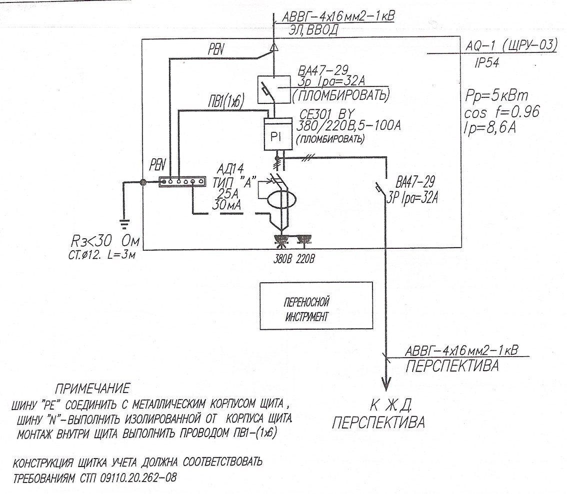

Вот обещанный внешний вид и план, а также щит который стоит на улице. Внешний вид.

Щит на улице
Вот только вводной АВ и АВ после счетчика на 32А это ведь 21 киловатт. Кабель видать придётся тянуть 4х16 а не 5х16, а в доме делать нормальное заземление и делить на N и PE. Тогда получается, что РЕ щита на улице будет связан с РЕ щита дома через счетчик?

Хотелось узнать, будут ли какие еще рекомендации по дополнению\исправлению\оптимизации схемы? А то где то через месяц надо нести на изготовление проекта. А вопросы еще есть другие (заземление, молниезащита).

15.01.2012 в 14:08:48
Баня у Вас всё же отдельностоящий объект. Вам нужно иметь отдельную подземную кабельную линию на баню и в ней самой щиток небольшой.

15.01.2012 в 14:24:11
web-rr написал : Баня у Вас всё же отдельностоящий объект. Вам нужно иметь отдельную подземную кабельную линию на баню и в ней самой щиток небольшой.
Я так думаю, что в бане будет освещение и 2 розетки. Получается, что в этом щите для бани будет 1 УЗО и 2 АВ. Провод будет в земле (трубе), как указано по схеме АВВГ 3х16 защищённый УЗО+АВ в домашнем щите.
Плана бани еще нет, так как она планируется после полного окончания строительства дома, поэтому в домашнем щите только выделена защищенная линия для подвода кабеля к ней и хоз. постройке.

15.01.2012 в 21:24:48
Подскажите про PE наружного и внутреннего щитов. 4х16 с уличного вводного щита заводится в домашний щит, там N заземляется на сделанное заземление в доме и потом делится на N и PE и разводится по дому. Потом 3х16 от домашнего щита тянется к внешней постройке, заводится допустим во внутренний распред. щит, PE заземляется повторно и разводится по постройке. В итоге все PE связаны между собой напрямую, за исключением PE во вводном щите на улице, от которого идет 4х16. По сути подключение дома кабелем без земли = подключение всех внешних построек двух жильным кабелем с заземлением N на конце кабеля и с дальнейшим делением на N и PE ?:confused:

15.01.2012 в 21:35:39
Songo написал : подключение всех внешних построек двух жильным кабелем с заземлением N на конце кабеля и с дальнейшим делением на N и PE ?
Двухжильная разводка вообще запрещена.
Songo написал : 4х16 с уличного вводного щита заводится в домашний щит, там N заземляется на сделанное заземление в доме и потом делится на N и PE
Именно так. И больше никаких совмещений и делений.

15.01.2012 в 21:55:01
avmal написал : Двухжильная разводка вообще запрещена.
А чем отличается 2 жилы (L и PEN) от 3хL и PEN если сечение 10мм2 по меди и PEN без коммутационного аппарата ?
avmal написал : Именно так. И больше никаких совмещений и делений.
Я полистал СТП 09110.20.262-08 и там есть схемы с делением PEN до счетчика (это как в моём случае) и есть с делением PEN после счетчика до коммутационного аппарата. Я так понимаю, что во втором случае можно было тянуть 5х16 и PE подключать к корпусу вводного щита? Спасибо.

16.01.2012 в 22:42:39
avmal То есть я хотел спросить, почему подвод к дому допускается без заземляющего провода. Если к уличному щиту подвели только 220, то и к дому пойдёт эти 220 по двух жильному кабелю, а в доме его повторно заземлят и разделят PEN на N и PE. А чем тогда отличается такой-же подход, если подводить электричества к внешним постройкам ? Просто интересно, что на такой вопрос можно ответить людям, которые такое спрашивают в целях экономии.

16.01.2012 в 23:25:12
См. 91 - О "заземлении" на рабочий ноль двухпроводной линии (например, перемычкой в розетке)
Songo написал : А чем отличается 2 жилы (L и PEN) от 3хL и PEN если сечение 10мм2 по меди и PEN без коммутационного аппарата ?
Тем, что в трехфазной системе ток в нуле меньше тока любой фазы, а в идеале, при сбалансированной нагрузке, ток в нуле близок к нулю. Следовательно, риск отгорания трехфазного PEN под действием тока нагрузки много меньше, чем однофазного N. А если ноль все же отгорит, то потенциал "огарка" будет зависеть от несимметрии загрузки фаз, а не обязательно равен фазному.
