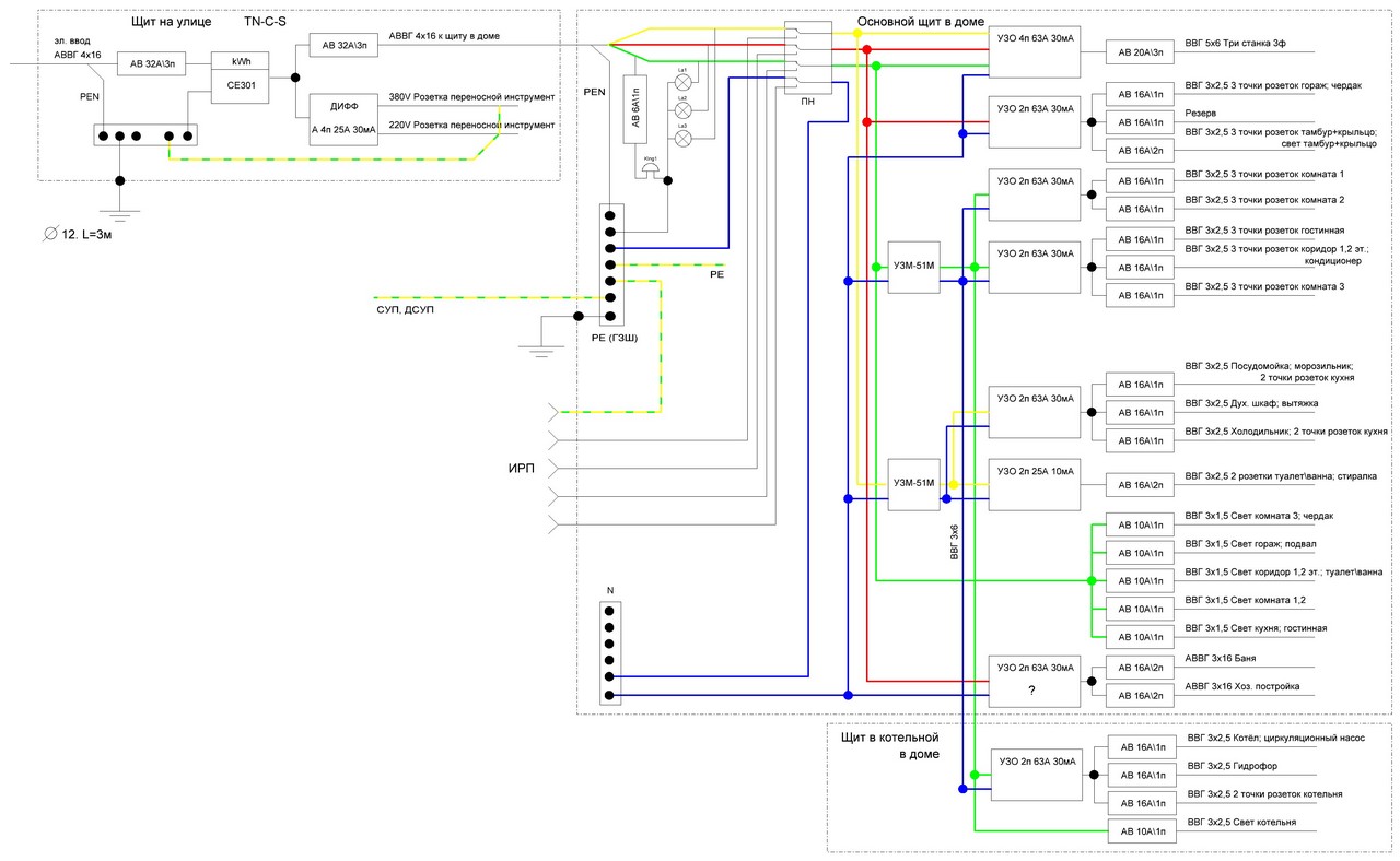

Насяльника написал : А вообще маморотили схему атас. На кой щиток в котельной? Все ваши потребители в ней одинаково важны и маломощны 1 линия на розетки(4-5 да хоть 8-10 шт) и хватит. По дому тоже самое
Щит в котельной ставился чтоб не тянуть много линий от основного щита, + в основном щите нет места поставить УЗО и АВ для котельной.
А схема вроде простая, яб её еще больше нарисовал, так как цель ставилась минимизировать кол-во распред. коробок.

Songo написал : Щит в котельной ставился чтоб не тянуть много линий от основного щита,
В котельной вашего проекта обоснована всего 1 линия. ИМХО мой опыт.
Насяльника написал : Все ваши потребители в ней одинаково важны и маломощны 1 линия на розетки(4-5 да хоть 8-10 шт -розеток на ней) и хватит.
Другое дело если в ней будет: блок управления погружным насосом скважины со своей автоматикой; пара котлов с десяткой другой насосов, электрокранами, клапанами и контроллер управления температурой в доме, ну и там по мелочи станция подготовки воды и т.д. Вот тогда да - линия щит и понеслась. но свет - извне отдельно.

Извиняюсь перед всеми с кем дискутировал по поводу PEN проводника до счетчика и т.д. что с этим было связано. Заезжал сегодня к проектировщикам и спрашивал у них почему 4х16 а не 5х16, в итоге сказали, что PEN можно взять с шинки к которой подключен PEN с ВЛ и заземление, а N отходящий к счетчику будет использоваться только для его нужд. Хотя как по мне, яб взять N со счетчика а PE с шинки и пустить 5х16.
Да и сказали, а зачем вам все эти противопожарные УЗО, УЗИП, и т.д, и зачем вам столько АВ, поставили бы 5 штук и хватит.:swoon Такие вот дела.

В ней будет Гидрофор, котёл, насос по рекомендациям на которые натолкнул меня 4Серый как минимум 2, возможно всё таки будет какой-то резервный электронагревательный, в случает отключения газа (чего у нас за 20 лет не было). А вести свет отдельно смысла не вижу, он до УЗО весит, поэтому все нормально.

Я использовал реверсивный рубильник для переключения на резервное питание (генератор), в том числе для отключения всего дома, дабы не ставить ВН, и для нормального деления PEN. Но для этого понадобился рубильник на abb 25А 4п на дин рейку, цена которого не устроила заказчика. :( Я так понимаю можно поставить на 3 полюса, но тогда N сети и N генератора будут всегда соединены вместе и N и PE будут вместе на шине к которой приходит PEN. :( Может есть какое решение? Подойдут решения с внешним монтажом. Спасибо.

Songo написал : Я использовал реверсивный рубильник для переключения на резервное питание (генератор), в том числе для отключения всего дома, дабы не ставить ВН, и для нормального деления PEN
вот нифига не понял????как вы собрались перекидным рубильником PEN делить?

4Серый написал : вот нифига не понял????как вы собрались перекидным рубильником PEN делить?
N берется после рубильника, в случае отключения его 3 фазы и ноль отключаются от ввода, а PE остаётся, так как он взят до рубильника. В случае отсутствия рубильника или при использовании 3-х полюсного, при отключении его отключаются только фазы, N остаётся. PEN ведь делится до коммутационного аппарата, в данном схемном решении в роли его выступает реверсивный рубильник.
Или я не так думаю?

Songo написал : Я так понимаю можно поставить на 3 полюса, но тогда N сети и N генератора будут всегда соединены вместе и N и PE будут вместе на шине к которой приходит PEN.
Да будут. В чем проблема? Именно 3 полюса и ставим.
Songo написал : Хотя как по мне, яб взять N со счетчика а PE с шинки и пустить 5х16.
Так и делайте. Я бы посоветовал и N и РЕ взять с шины.

Songo написал : В ней будет Гидрофор, котёл, насос по рекомендациям на которые натолкнул меня 4Серый как минимум 2
Гидрофор - пусть 800Вт -1 розетка котел - 300Вт -2 розетка нвсос 1 - 250Вт - 3я розетка нвсос 2 - 250Вт - 4я розетка ну и еще на всякий пожарный 2розетки. Ну да ладно хозяин барин.:)

Здравствуйте вновь. Сегодня скорее всего отдам схему на изготовление проекта, раньше не получилось. Собственно чуток было дорисовано и есть вопросы: 1) Оставлять ли общее УЗО на Баню + Хоз постройка, или убрать его вообще ? 2) Добавлена световая и звуковая индикация наличия напруги на фазах до реверсивного переключателя, так как N берётся после реверсивного переключателя, пришлось N для запитки индикации взять с PE колодки куда приходит PEN. Насколько это будет правильно?
Может кто что еще скажет. Под вопросом так же остаются УЗО в котельной.
