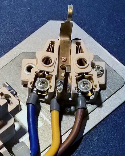

а возможно ли розетку обычную 16а установить на кабель 4 мм?

Maikee написал: а возможно ли розетку обычную 16а установить на кабель 4 мм
Можно, правда зависит от клемм. Не всегда впихнуть получается.

Maikee написал: а возможно ли розетку обычную 16а установить на кабель 4 мм?
Как правило, нет. Художественно процесс описан (предположительно) Лермонтовым в поэме про Луку М. Последствия попыток примерно те же: более или менее фатальное повреждение механизма розетки.
Maikee, можно с художественным напилингом. Сечение провода можно уменьшать конусом, цилиндром, и даже веретенообразное. Второй вариант -промышленные розетки, туда даже 16мм2 влезает. Но они размером сильно больше, и имеют другую контактную группу. Переделать всех потребителей под них -плевое дело, когда больше заняться нечем.

sanya1965 написал: можно с художественным напилингом
Не сочиняйте глупостей, люди же читают.
В большинство механизмов четверка прекрасно заходит. Во всяком случае, заходила во все, куда я её пробовал завести. Слава богу, нужда в этом возникала нечасто, ибо процент чокнутых относительно невелик.
В шнайдер-хитовский механизм прекрасно входит даже многопроволочная четверка с наконечником, а это намного толще моножилы :)
А зачем пихать в 16А розетку кабель на 4 мм? Ведь розетка столько не скушает, а автомат перед этим кабелем наверняка не 16А.

Maikee, 2,5, не?
