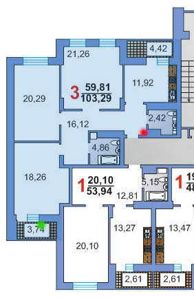

От щитка до самого дальнего угла дальней комнаты даже в небольшой двухкомнатной квартире уже может быть 17 метров. Вот ниже планировка в одной из высоток Саратова - дом только что сдан в эксплуатацию. Красной точкой обозначено место, где может быть щит. Зелёными точками обозначены места где наиболее вероятно будут кондиционеры. Трасса по потолку (дом монолит-кирпич), метраж прикидывайте сами. И это ещё простая планировка, логичная, щит не удалён от центра квартиры.
Вот к примеру тот же застройщик, но домик другой (в паре сотен метров от моего). Вот планировочка, тёплый пол на лоджии, считаем метры от щита.
